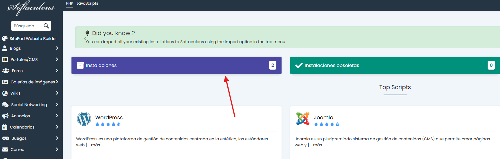

Para crear una copia staging lo primero que tienes que hacer es ir a la página principal de Softaculous y entrar en la opción instalaciones.

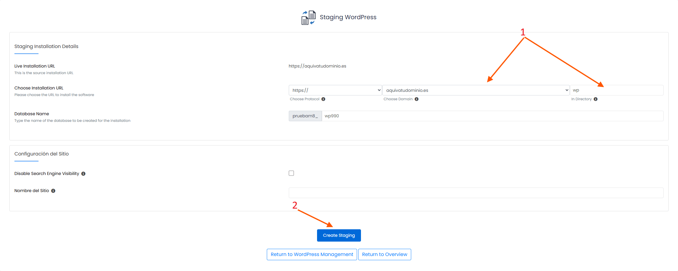

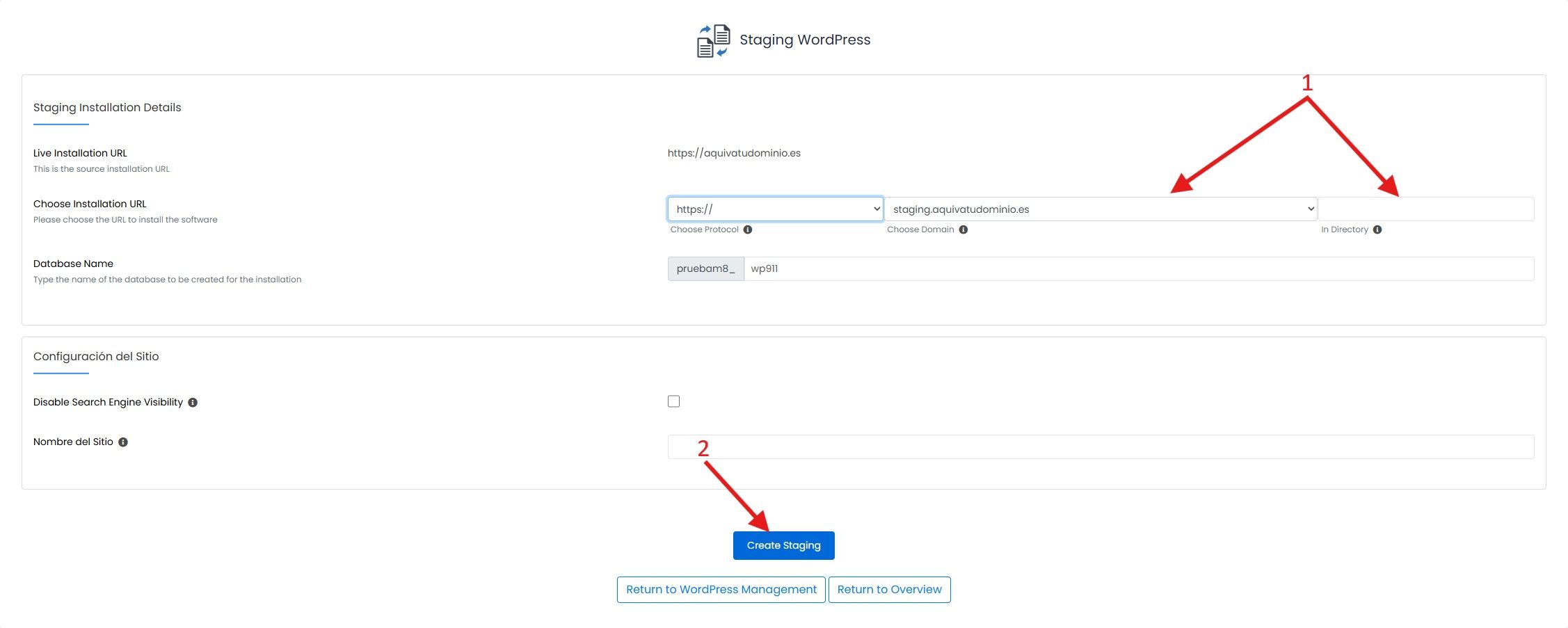

En la siguiente pantalla que se abre tenemos que escoger el dominio o subdominio que queremos que tenga la web  (1). En nuestro caso estamos haciendo un staging de la web aquivatudominio.es y queremos que se cree en el subdominio staging.aquivatudominio.es. Es por eso que tendríamos que escoger el subdominio en el desplegable del campo Choose Domain y el campo In Directory dejarlo en blanco.
Información relevante
Si quieres que los motores de búsqueda no indexen el staging marca el cuadrado a la derecha de la opción Disable Search Engine Visibility
Una vez tengamos eso listo pulsamos el botón azul Create staging para continuar.

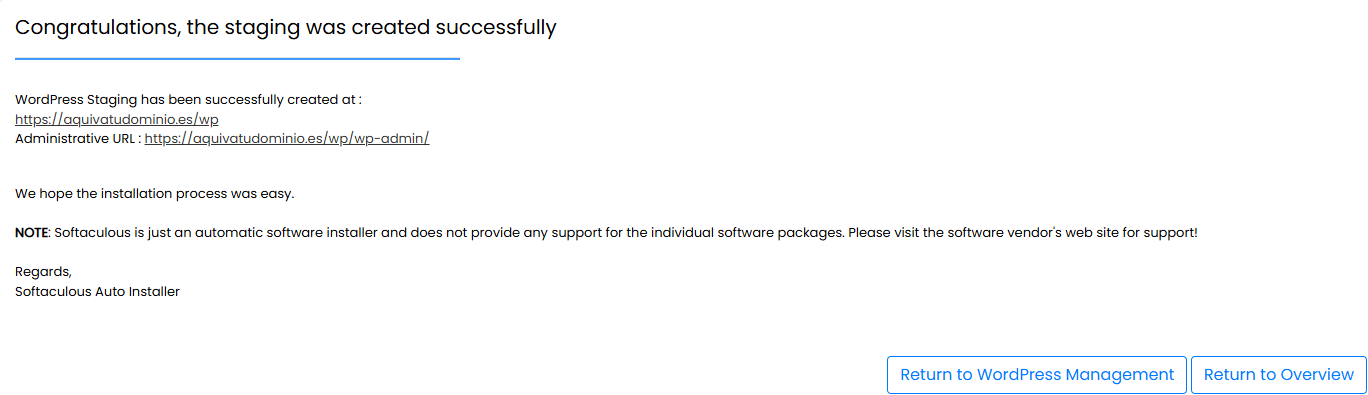

Tras pulsar el botón empezará el proceso y te mostrará una barra de progreso.
creando staging
Pulsa en la imagen para verla a tamaño completo.

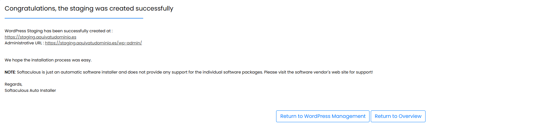

En cuanto finalice te avisará y te indicará las URL que tienes que usar para ver la copia y trabajar con ella.

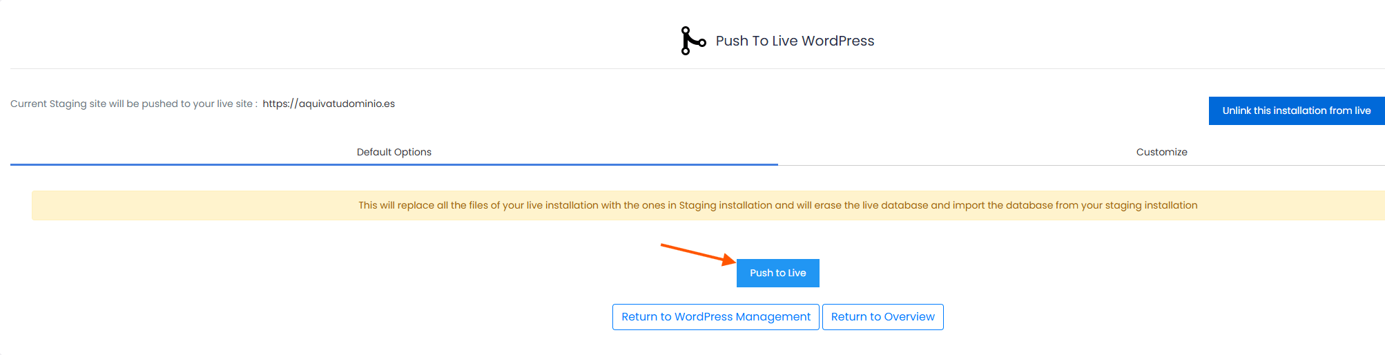

Una vez queramos que los cambios que estuvimos haciendo en la copia staging, que vimos como crear en el punto anterior, pasen a estar en la web principal tenemos que volver a la sección Instalaciones de Softaculous. A continuación, pulsa el icono que señalamos en la siguiente captura y que verás a la derecha de la instalación de staging.
push to live
En la siguiente pantalla te indicará que se va a borrar todo lo que tienes en la instalación principal y substituirlo por lo que tienes en la copia de staging. Si estás de acuerdo pulsa el botón azul Push to Live para continuar y finalizar el proceso.

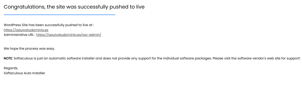

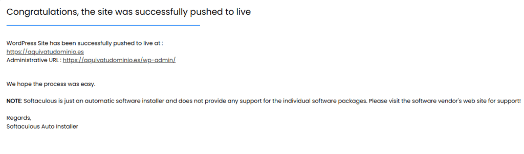

En cuanto termine, te avisará de ello y ya podrás revisar la web principal para ver los cambios.

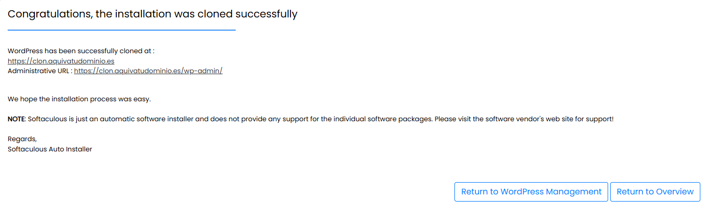

Crear un clon de la web
Un clon es una copia exacta de la web que puedes hacer en otro dominio o subdominio. A diferencia de la copia de staging que comentamos antes, el clon y la web original no quedarán relacionadas y serán independientes una de la otra.
Para crear un clon de la web lo primero que tienes que hacer es ir a la página principal de Softaculous y entrar en la opción instalaciones.
instalaciones

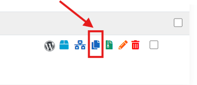

A continuación, haz clic en el icono que señalamos en la captura y que verás a la derecha de la instalación de la que quieras hacer el clon.
clonar

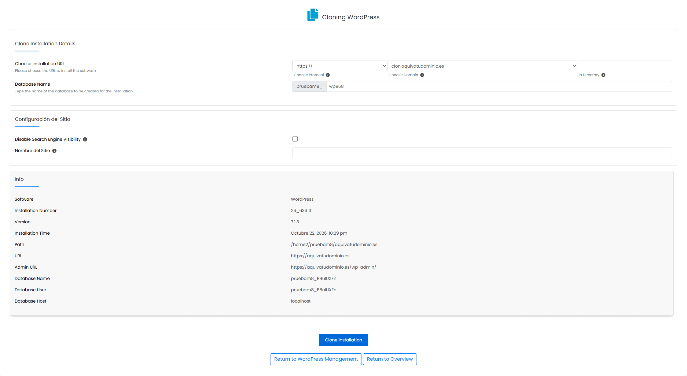

En la siguiente pantalla que se abre tenemos que escoger el dominio o subdominio que queremos que tenga la web (1). En nuestro caso estamos haciendo un clon de la web aquivatudominio.es y queremos que se cree en el subdominio clon.aquivatudominio.es. Es por eso que tendríamos que escoger el subdominio en el desplegable del campo Choose Domain y el campo In Directory dejarlo en blanco.
Una vez tengamos eso listo pulsamos el botón azul Clone installation para continuar.
escoger destino clon

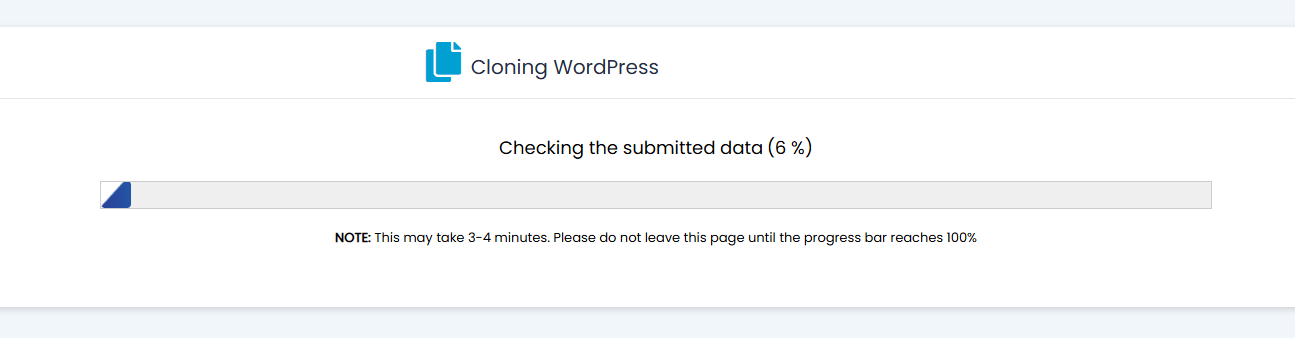

haciendo clon

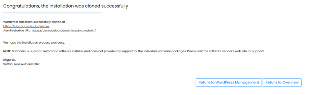

final clonacion
