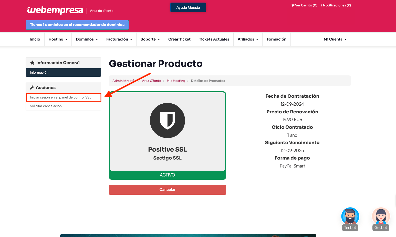

Si ya contrataste tu certificado SSL con Webempresa, tendrás acceso a un panel especial desde tu área de cliente. Para ingresar solo tienes que ir a Hosting > Servicios contratados y luego en “Gestionar”.
Aquí te aparecerá la información básica de tu certificado y en la barra lateral izquierda verás la opción “Iniciar sesión en el panel de control SSL”.

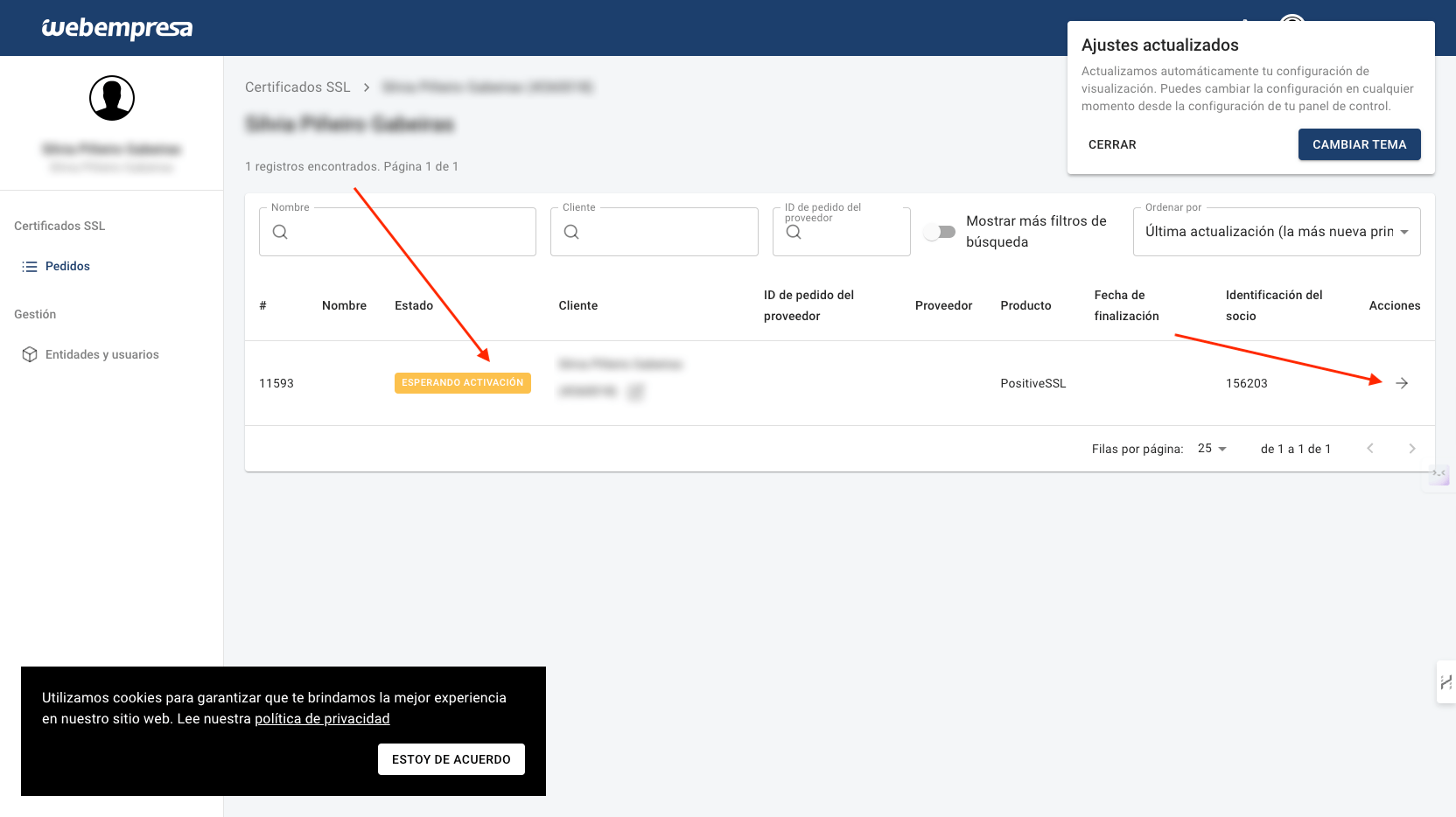

Esto te abrirá una nueva pestaña donde verás todos tus certificados SSL y su estado. Si acabas de contratarlo, te aparecerá un mensaje amarillo con las palabras “Esperando activación”.
Para iniciar el proceso de validación, debes pulsar en la flecha que se encuentra debajo del apartado “Acciones”.

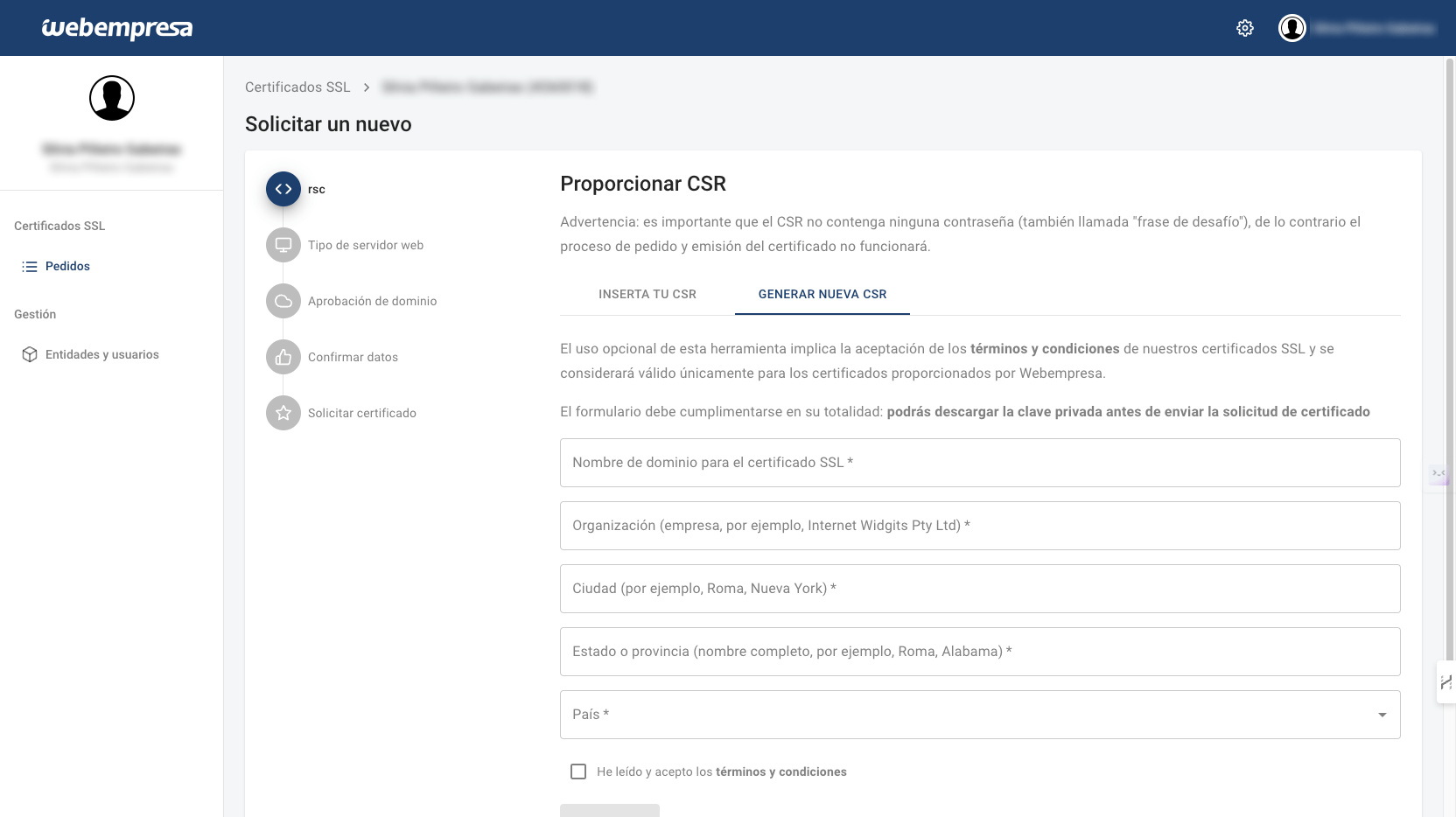

Generar CSR a través del panel de SSL
Si optas por hacerlo dentro del panel SSL, haz clic en “Generar nueva CSR” e introduce los datos que te solicita.
Pulsa en la imagen para verla a tamaño completo.

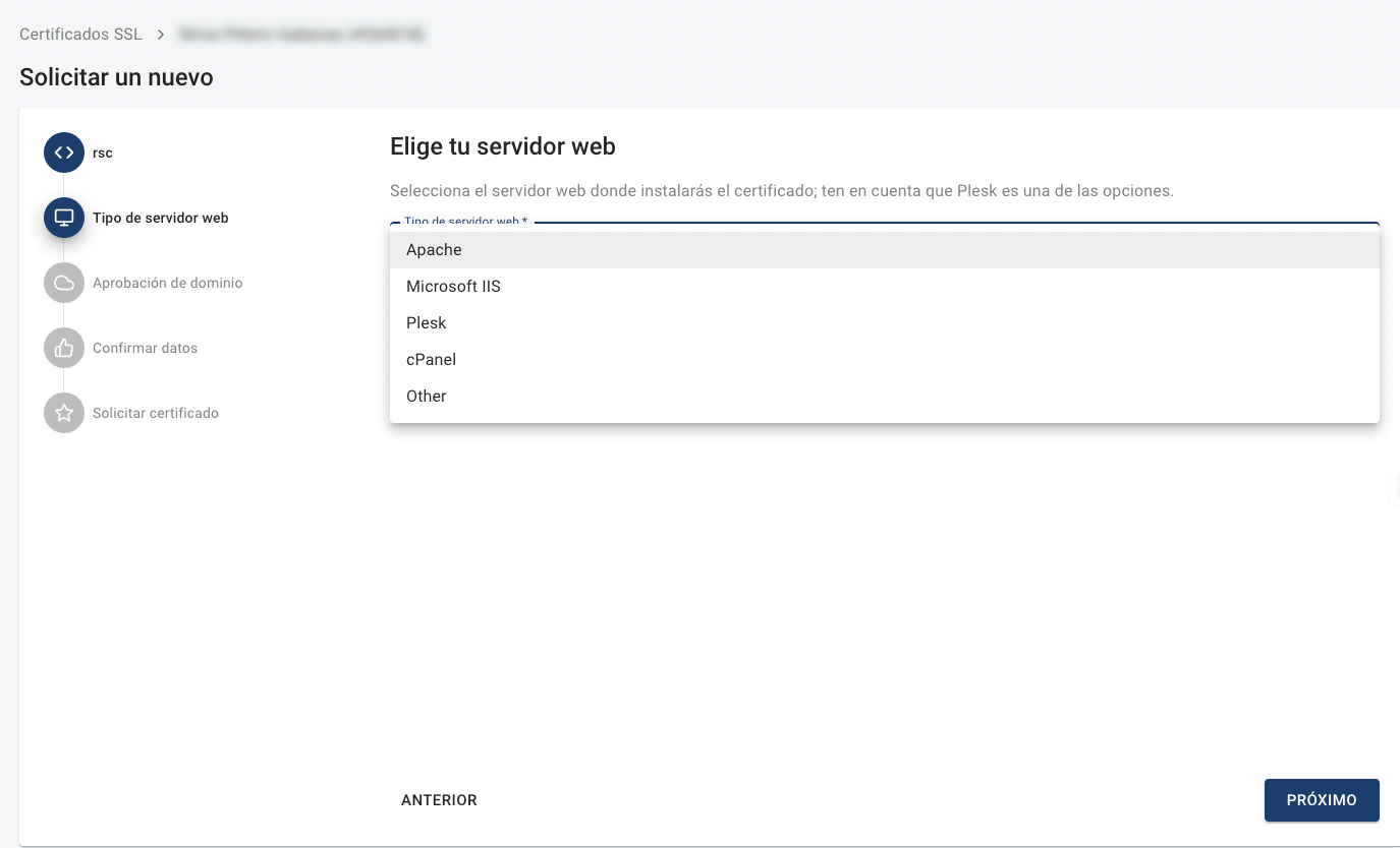

Luego te pedirá el tipo de servidor en el que está tu web. Si la alojas en Webempresa, escoge “Apache”. En caso de otros proveedores, tendrás que consultarlo con su equipo de soporte.
Al final tendrás que revisar que todos los datos están correctos y darle al botón de Generar. Te aparecerán los detalles del CSR generado y tendrás que dar al botón de Siguiente.

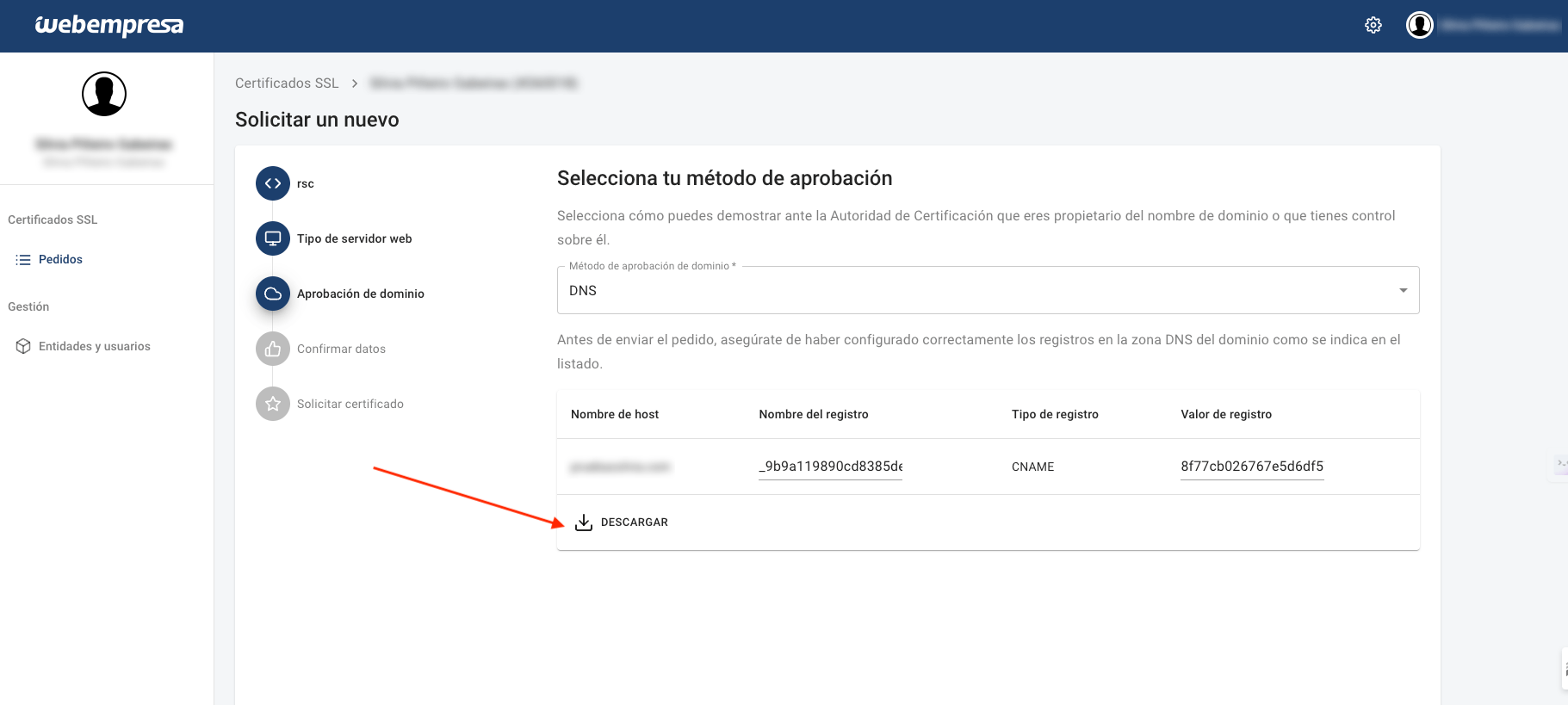

Validación de la propiedad del dominio
En la segunda parte, que es validar tu acceso al dominio, puedes pedir que te llegue un email a una dirección de tu mismo dominio o hacerlo a través de registros DNS. En ambos casos, el panel te dará los datos que debes ingresar.
Cuando tengas esta información, solo debes ir al panel del hosting donde apuntas el dominio y añadir el registro CNAME que se te indican. En el caso de WePanel, revisa esta guía sobre añadir registros DNS. Tienes la opción de descargar los registros para que te sea más sencillo copiar la información.

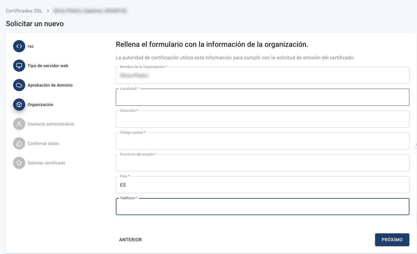

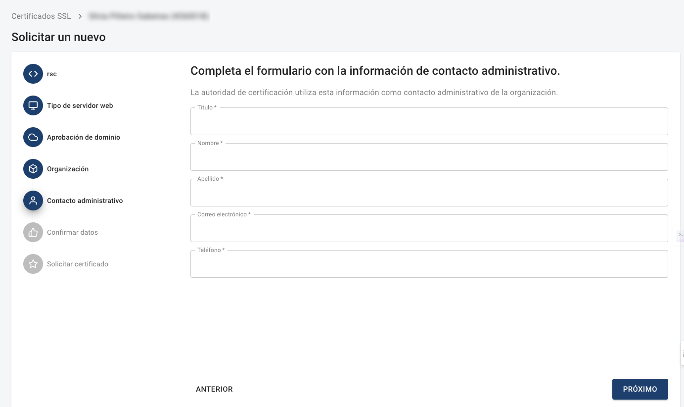

Si tu certificado es diferente al SECTIGOSSL DV, se te pedirá información más detallada de tu empresa u organización, además de un contacto administrativo al cual llamarán para confirmar la información al finalizar las revisiones correspondientes.
Recuerda añadir siempre datos que se puedan verificar en fuentes públicas, esto agilizará la validación.

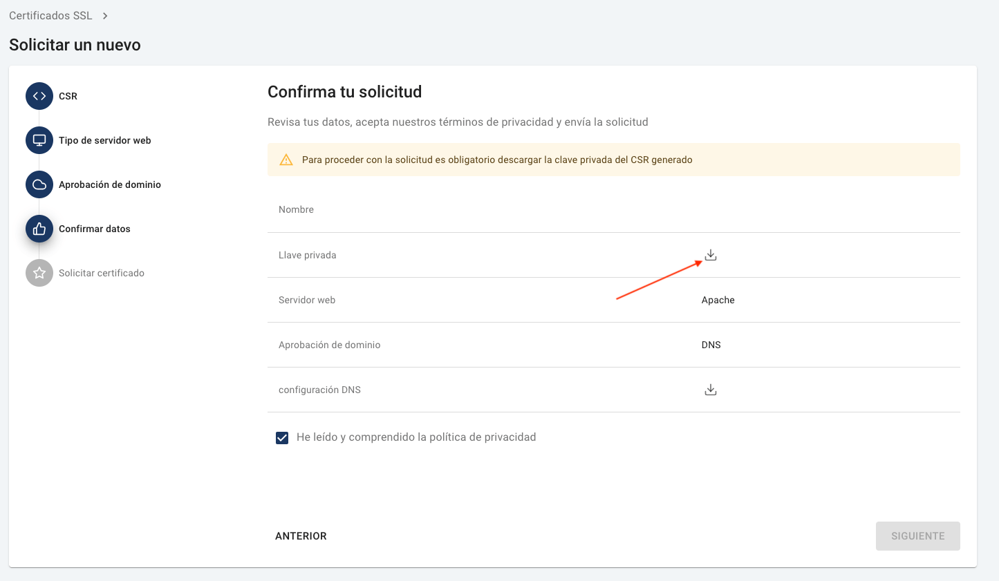

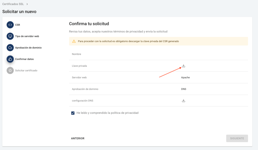

Después, podrás ver un resumen de tu solicitud. En este paso, si has generado el CSR para el certificado desde este panel, tendrás que descargar la clave privada:
Resumen de solicitud
Clave privada
Sin la clave privada, luego no podrás instalar tu nuevo certificado de seguridad. Es imprescindible que la guardes bien.
Clave privada

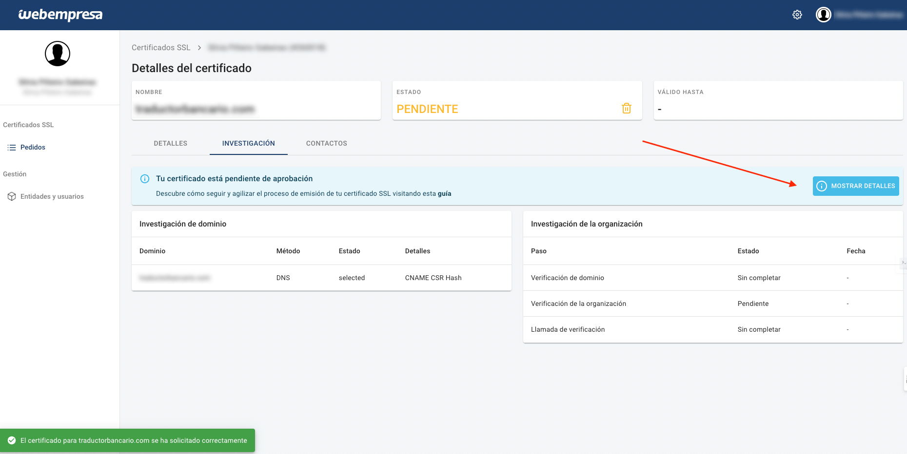

Cuando le des a «Siguiente» el estado de tu certificado habrá cambiado a “Pendiente”.
Verás un botón de “Mostrar detalles”, desde el que podrás acceder al panel de la acreditadora Sectigo donde le darán seguimiento a tu activación del certificado.

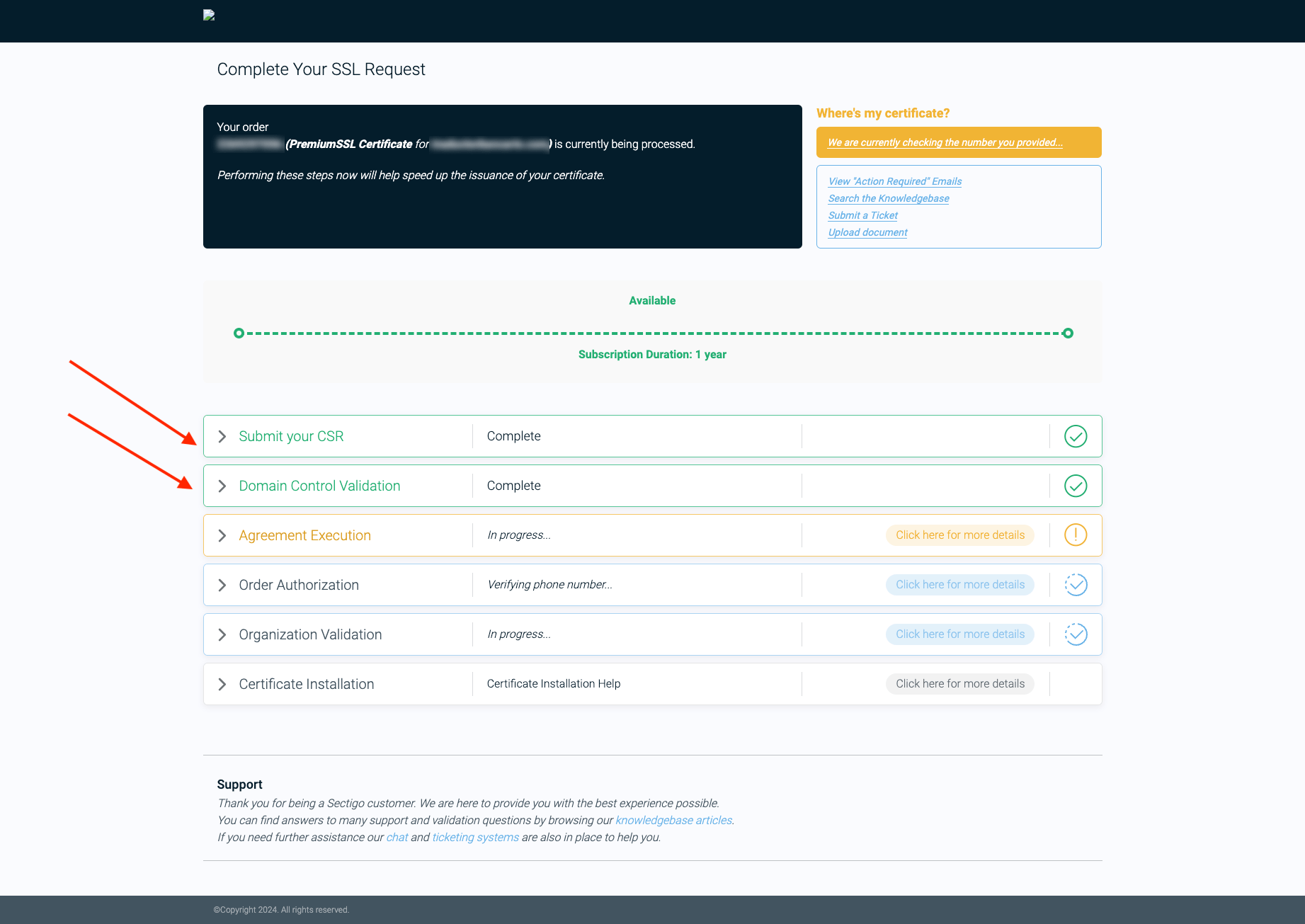

Si tu certificado es INSTANTSSL OV, SECTIGOSSL EV o INSTANTSSL Wildcard, esta es la tercera parte, ya que desde este panel le darás seguimiento a las validaciones que te vayan requiriendo desde la acreditadora Sectigo.
Plazo de validación
Desde que activas tu certificado SSL, la acreditadora Sectigo establece un período de 27 días para concluir la validación o esta se anula automáticamente.
Puedes verificar los pasos detallados de Aprobación y validación de organización para seguir con este proceso.

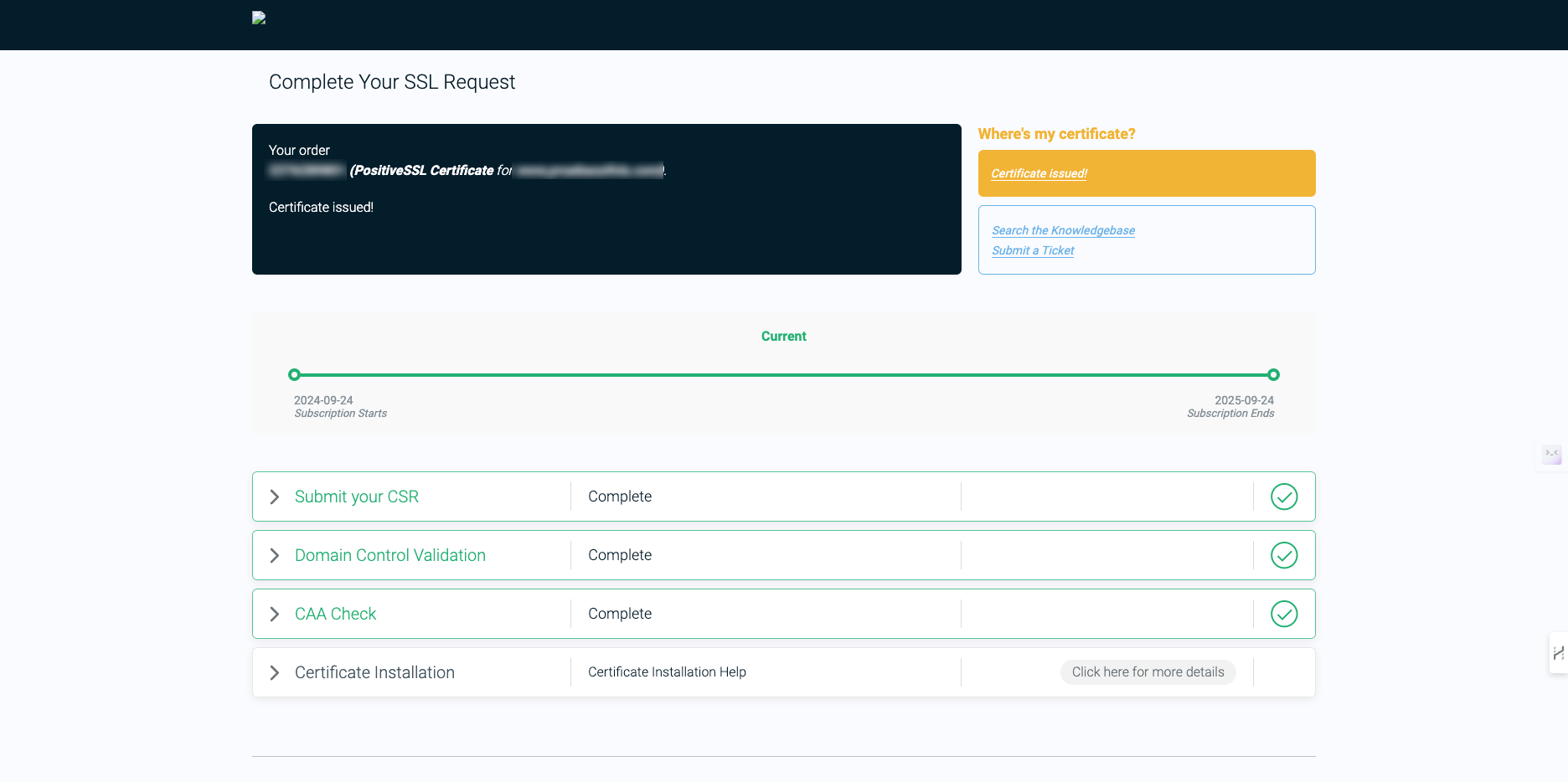

Si contrataste un certificado SECTIGOSSL DV, luego de la validación de tu dominio, te aparecerán todos los apartados en verde y ya podrás continuar con la instalación del certificado.

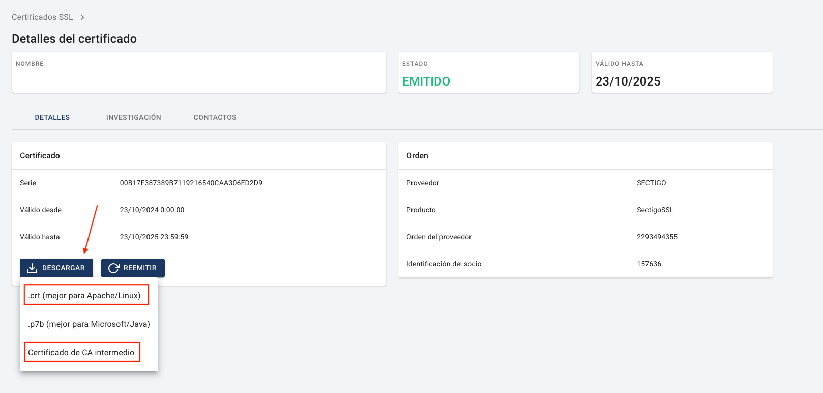

Descarga del certificado
Cuando el proceso haya pasado por todos sus pasos, y el certificado finalmente esté expedido, podrás descargarlo desde el mismo panel:
Descargar certificado
En esa sección tendrás disponibles para descargar:
  • El certificado de seguridad que has contratado, en formato .crt ( de uso más común ).
  • Y el certificado intermedio
En el medio hay otra opción para descargar el certificado en formato .pb7 ; es la más adecuada si el servidor en el que vas a instalarlo es IIS ( Windows ). El certificado es el mismo, pero en otro formato; incluso hay otros que no están aquí incluidos, como .p12, que se pueden conseguir transformando los ficheros que te descargues de distintos modos, aunque normalmente esto no es necesario.
