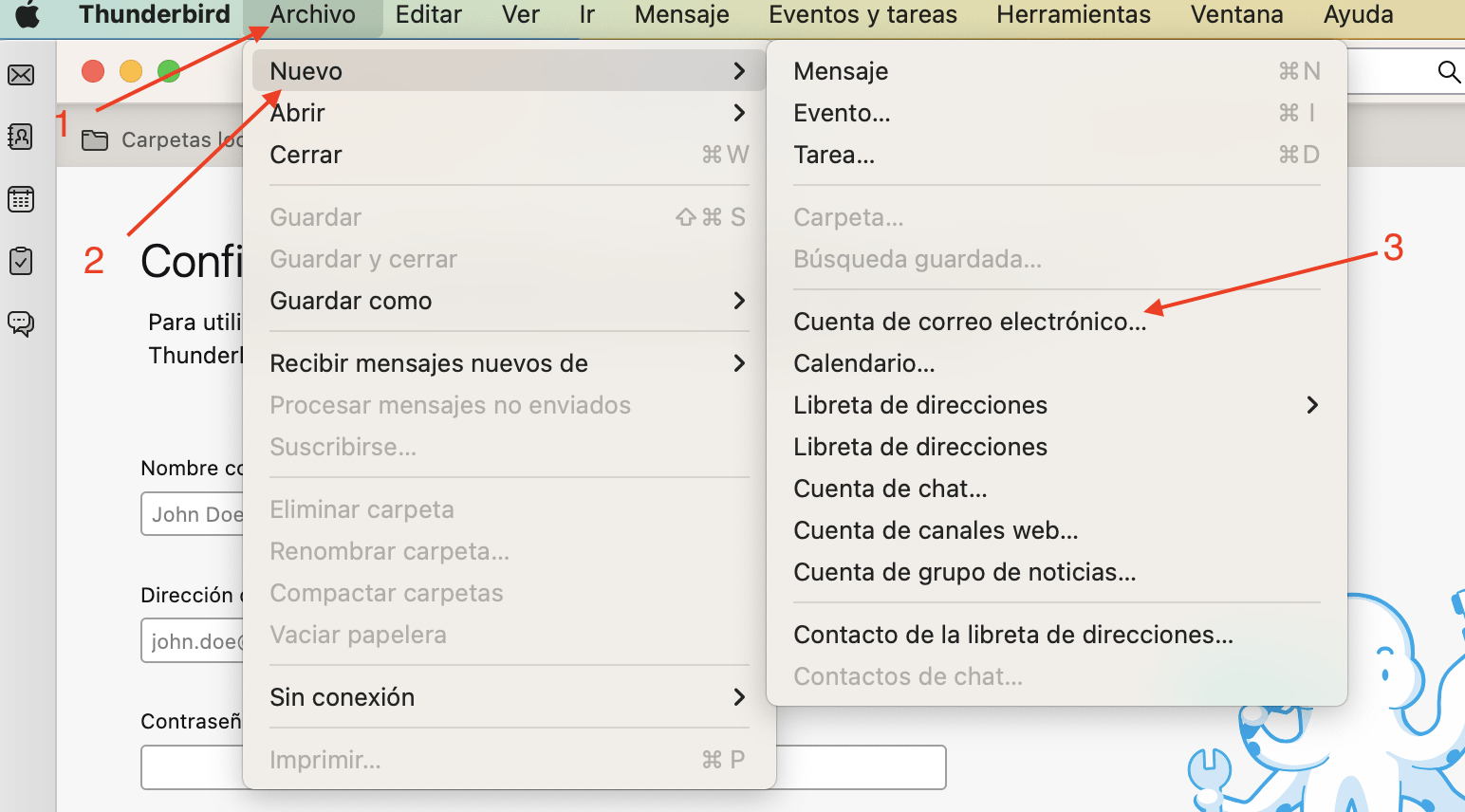

Añadir la cuenta desde el menú Archivo
Haz clic en la opción Archivo, luego en Nuevo y por último en Cuenta de correo electrónico.
nueva cuenta
Pulsa en la imagen para verla a tamaño completo.
Tras pulsar en Cuenta de correo electrónico se abrirá ya el formulario para añadir la cuenta.

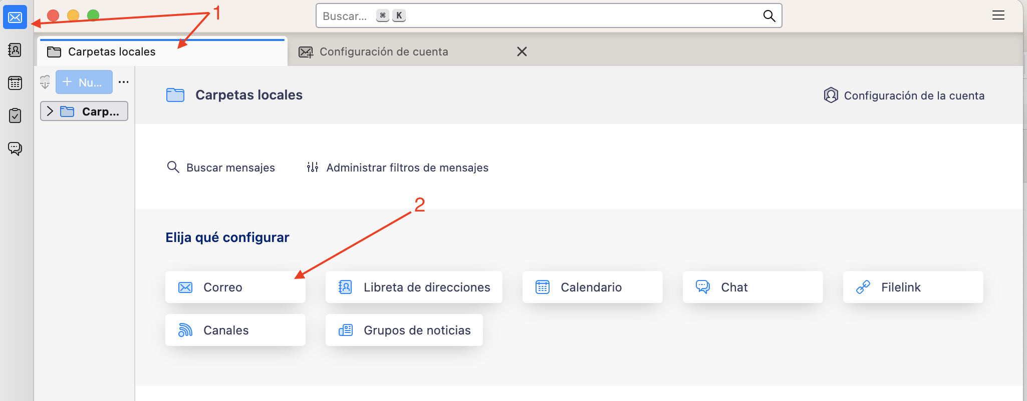

Añadir la cuenta desde la opción Carpetas Locales
Haz clic en el icono que verás en la esquina superior izquierda(1) del gestor o bien directamente en la pestaña Carpetas locales y luego haz clic en la opción Correo.
correo
Tras pulsar en Correo se abrirá el formulario para añadir el correo.

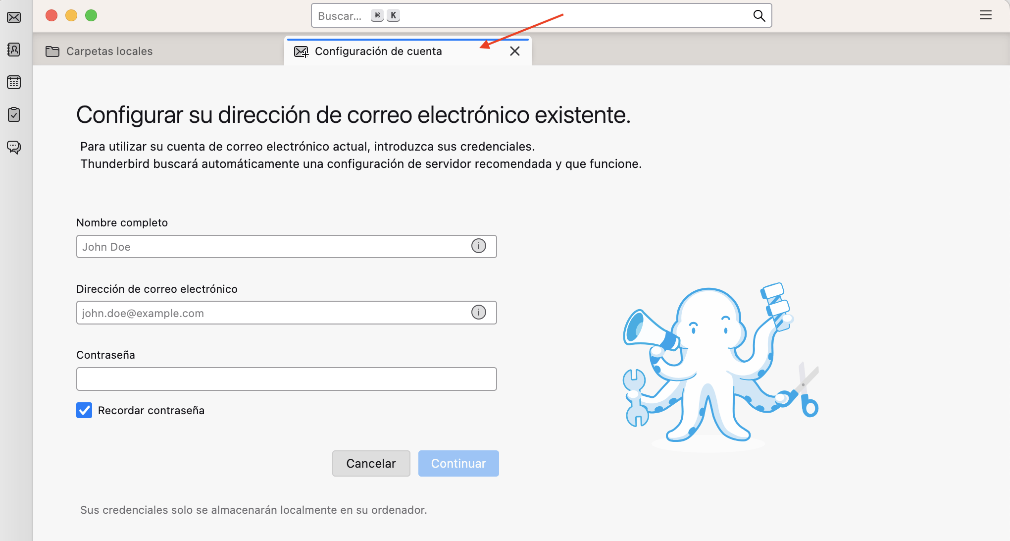

Añadir la cuenta utilizando el cuadro de diálogo Configuración de cuentas
Al entrar en Thunderbird puedes ver varias pestañas abiertas y una de ellas es Configuración de cuenta. Desde esta pestaña podrás empezar a configurar la conexión con la cuenta de correo.
configuracion de la cuenta

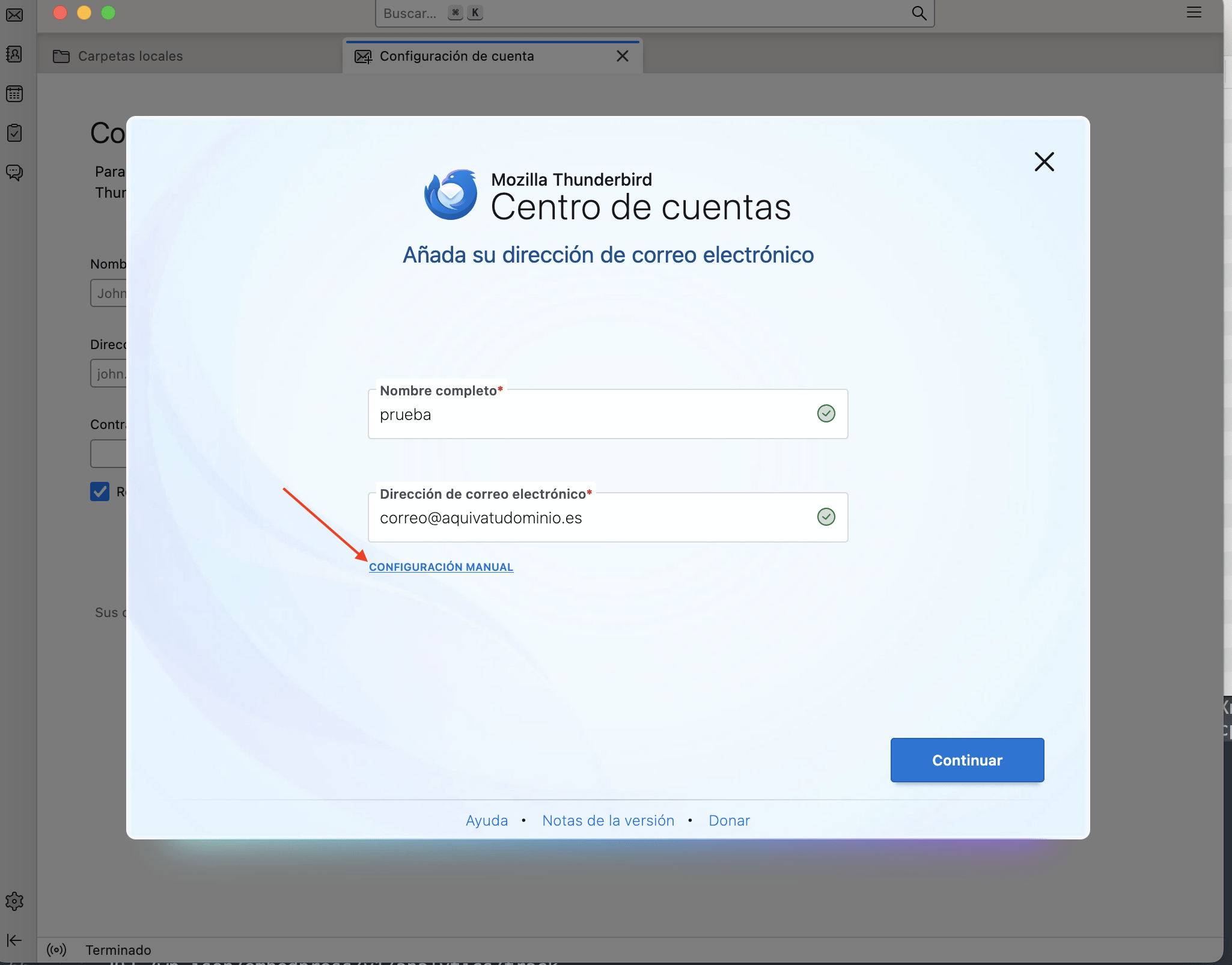

Escojas la opción que escojas, se abrirá un formulario en el que tendrás que rellenar los campos de la siguiente forma:
Nombre completo: Lo que quieres que aparezca como remitente. Puede ser por ejemplo tu nombre, el nombre de tu empresa o del departamento de tu empresa que va a usarla (comercial, ventas, pedidos, administración….)…
Dirección de correo electrónico: La dirección de correo que estás configurando (en nuestro ejemplo será correo@aquivatudominio.es )
Tras cubrir los campos pulsa la opción Configurar manualmente para poder elegir el tipo de configuración que quieres que tenga la cuenta.

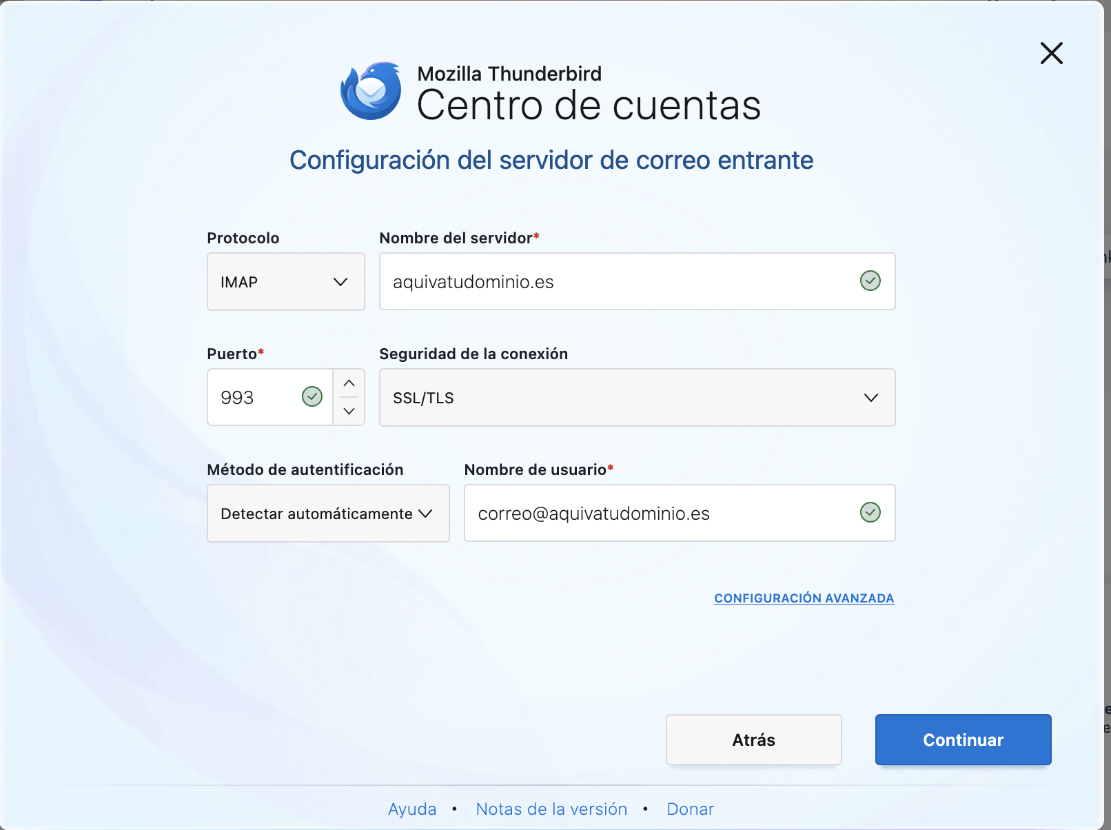

Rellena el formulario cubriendo los campos de la siguiente manera:
  • Protocolo: Aquí puedes escoger IMAP o bien POP3 según el que prefieras. Si tienes dudas sobre qué método escoger puedes revisar esta guía donde comentamos las diferencias. Por lo general lo más recomendable suele ser usar IMAP.
  • Nombre de servidor: Puedes ver en esta guía cómo obtener los datos concretos de configuración de la cuenta. Normalmente deberías poder usar mail.tudominio.com o tudominio.com si el dominio en concreto apunta a nosotros.
  • Puerto: Los puertos SSL para conexiones seguras serían el 993 de IMAP y 995 de POP3
  • Seguridad de la conexión: SSL/TLS
  • Método de autentificación: Puedes dejar Detectar automáticamente o bin escoger Contraseña normal.
  • Nombre de usuario: Aquí tienes que poner la cuenta de correo que estás configurando. En nuestro caso de ejemplo sería correo@aquivatudominio.es
Una vez cubiertos pulsa el botón azul Continuar para seguir con el siguiente paso de la configuración.

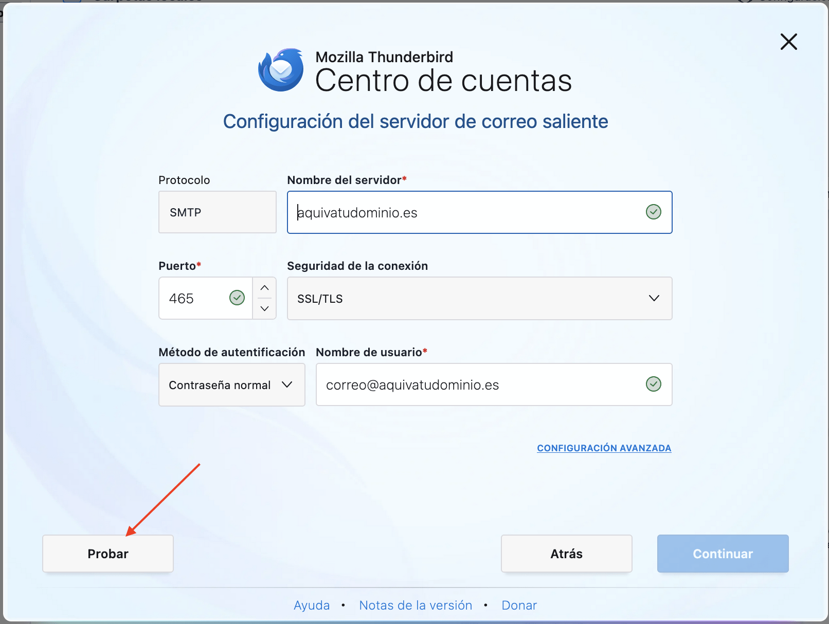

Cubre los campos del siguiente formulario de esta manera:
  • Protocolo: SMTP
  • Nombre del servidor: Usa el mismo que pusiste en el paso anterior.
  • Puerto: 465
  • Nombre de usuario: Aquí tienes que poner nuevamente la cuenta de correo que estás configurando. En nuestro caso de ejemplo sería correo@aquivatudominio.es

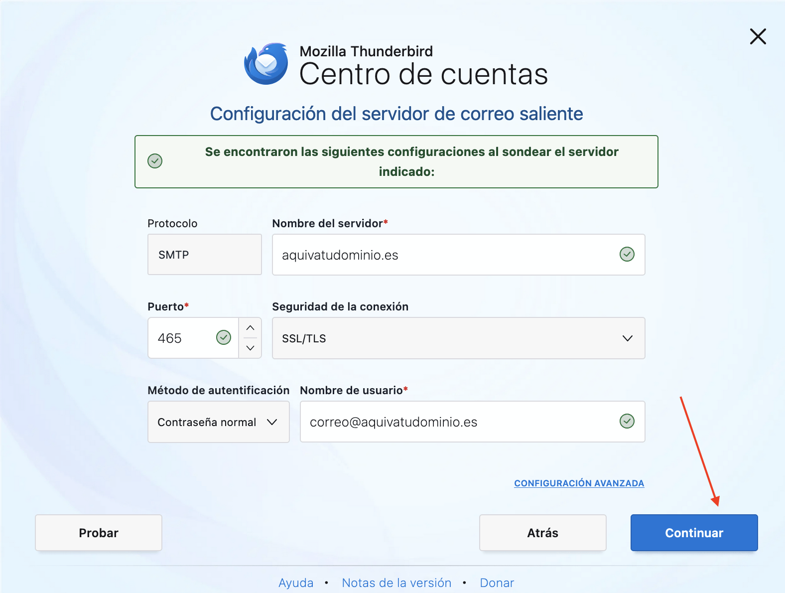

Para continuar con el proceso pulsa el botón Probar para ver si está todo correcto.  Si salió todo bien en la comprobación se mostrará un mensaje en verde y podrás ya continuar pulsando el botón azul Continuar.

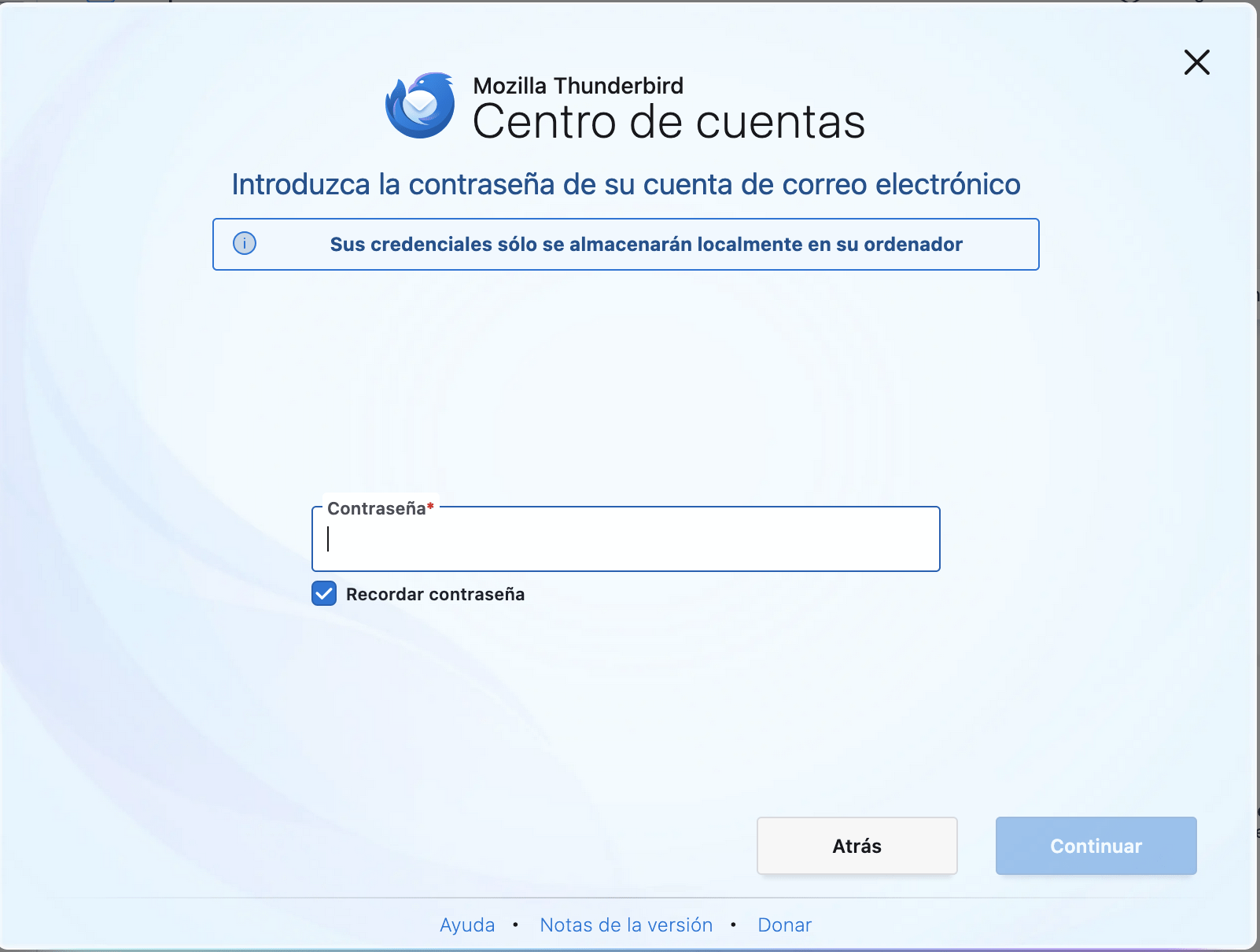

Ya para terminar la configuración te solicitará que le indiques la contraseña de la misma. Ponla y deja marcada la opción Recordar contraseña para evitar que te esté pidiendo la contraseña cada vez que quieras usar el gestor.
contraseña

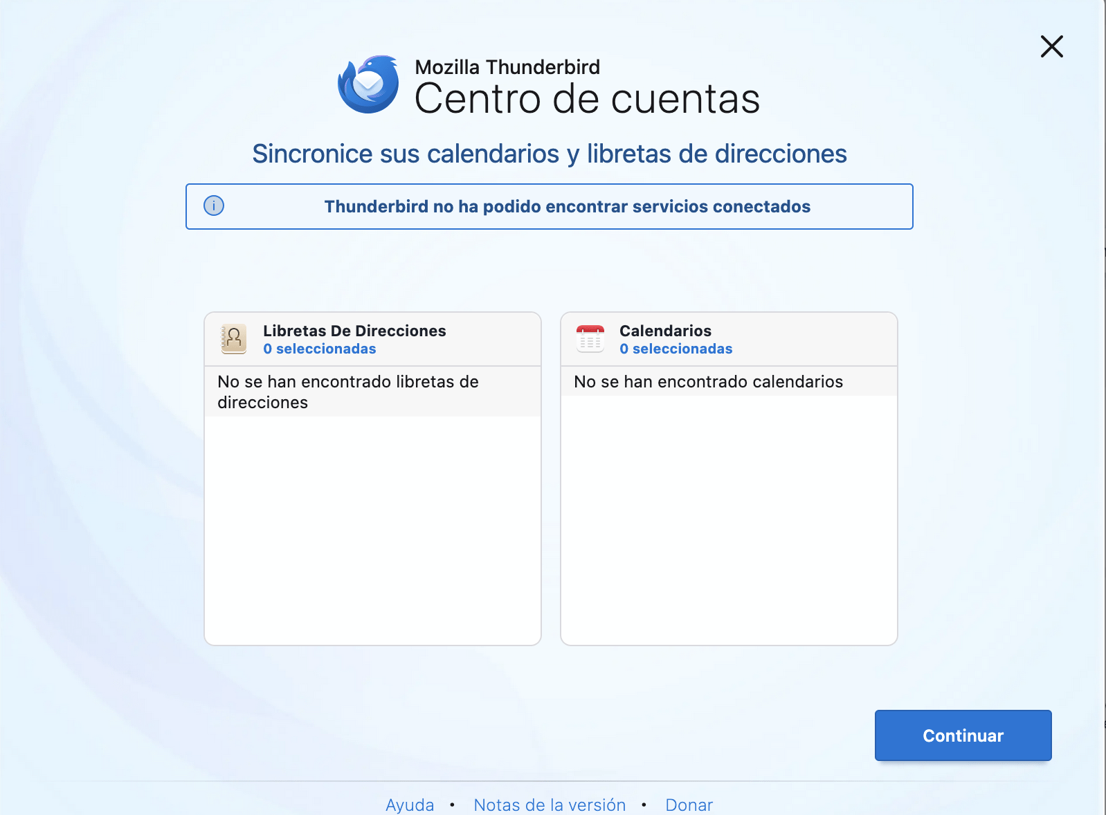

Tras pulsar nuevamente el botón continuar, Thunderbird revisará si hay algún calendario o alguna libreta de direcciones. En nuestro ejemplo no hay ninguna por lo que nos indica que no encontró ningún servicio conectado. Pulsa continuar nuevamente para continuar al último paso de la configuración.
sincronizacion de cuentas

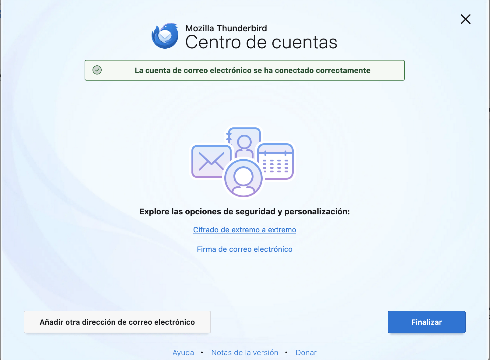

Tras esto ya podrás terminar la configuración pulsando el botón Finalizar.
finalizar
Con esto ya tendrás añadida la cuenta de correo a Thunderbird y podrás empezar a trabajar con ella desde él.
