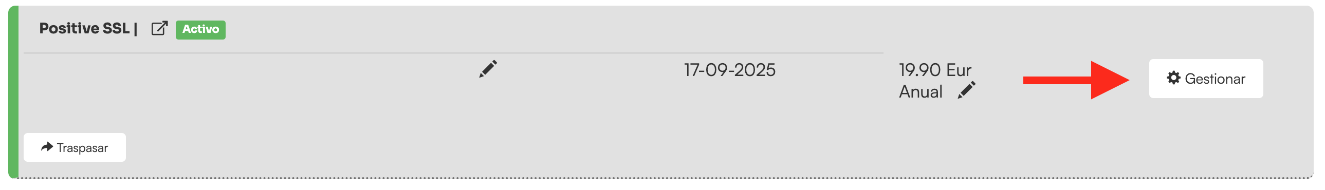

Para ello, accede a tu área de cliente y una vez dentro pulsa en el menú Hosting > Servicios contratados donde te aparecerá el certificado SSL. Pulsa en la rueda dentada con la palabra Gestionar.
Rueda dentada
Pulsa en la imagen para verla a tamaño completo.

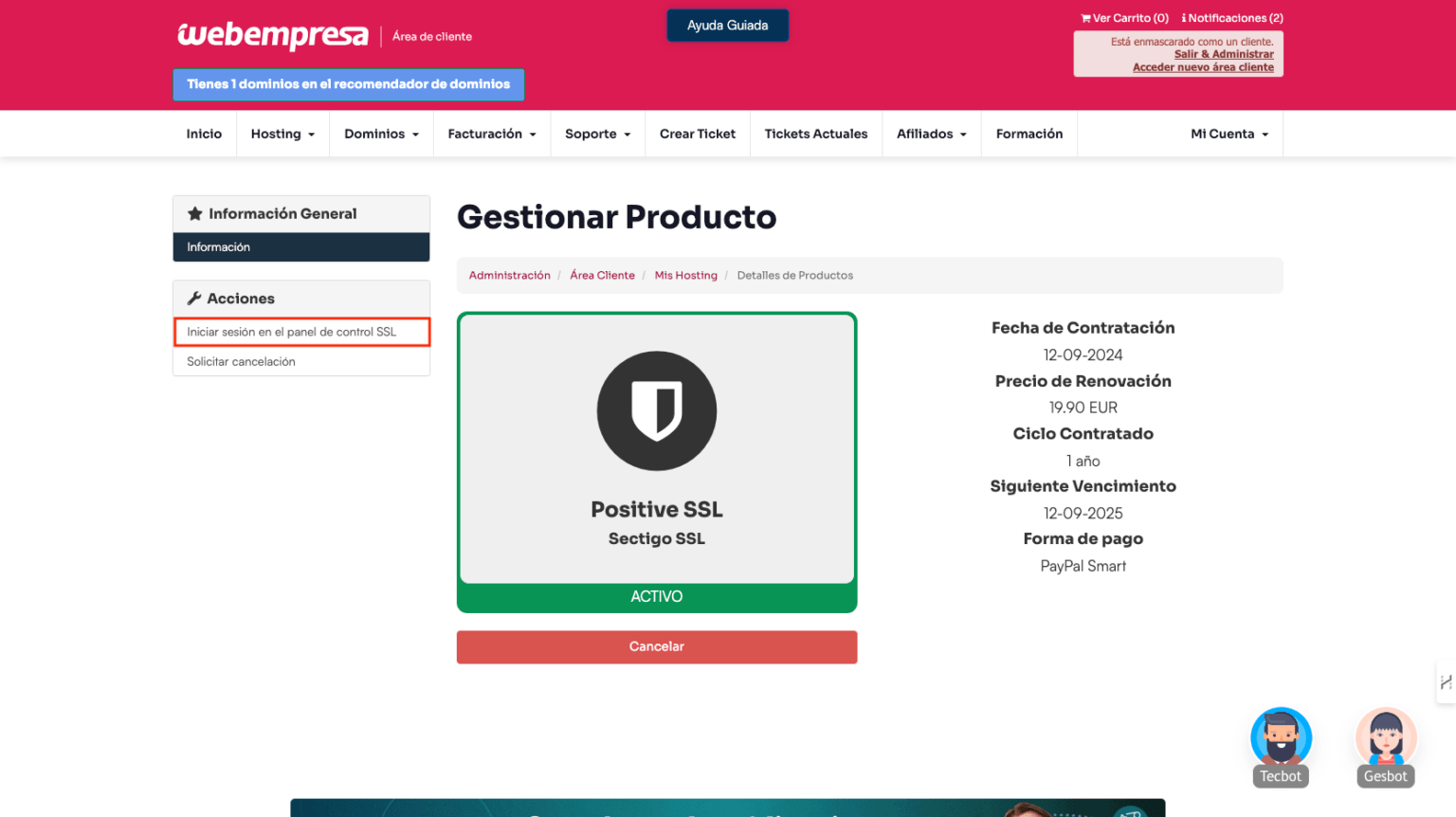

En la siguiente pantalla, tendrás que pulsar en el botón de Iniciar sesión en el panel de control SSL que encontrarás en la columna de la izquierda.
Gestionar producto

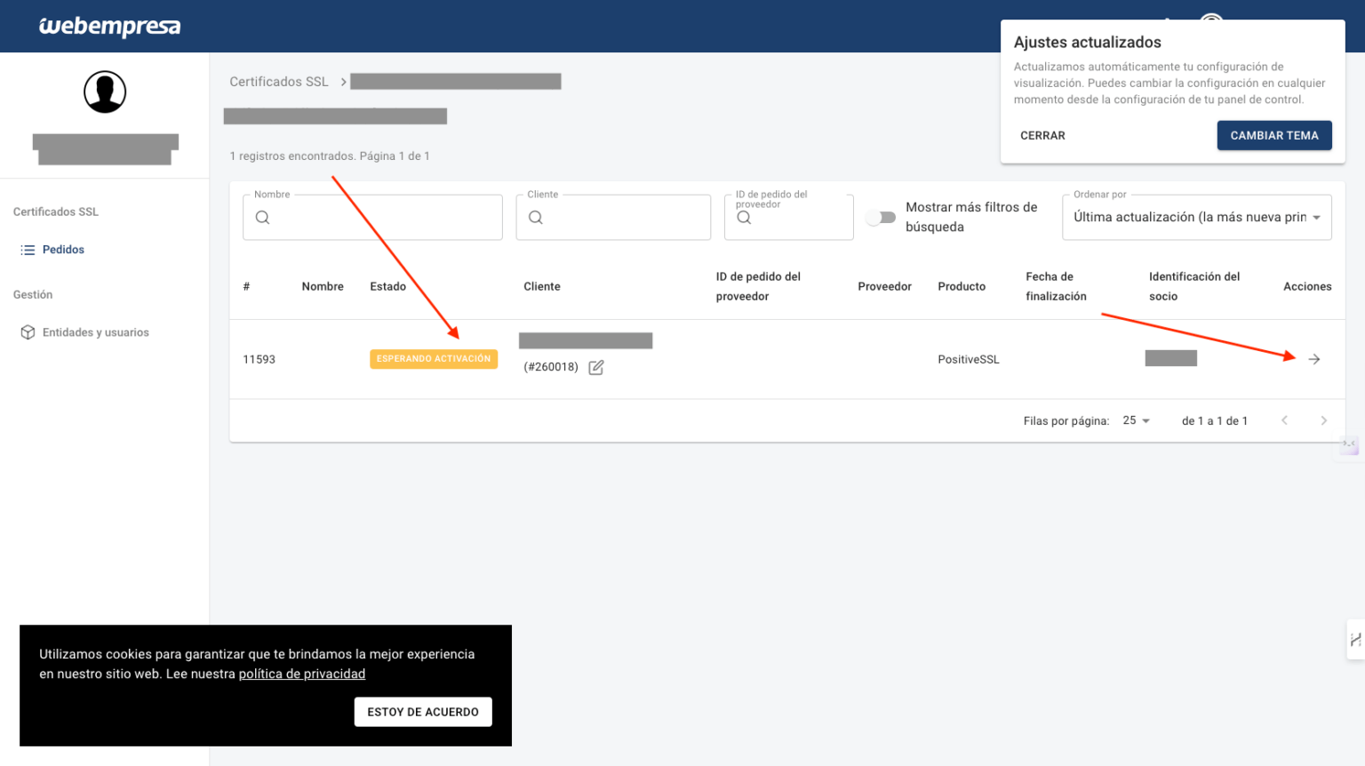

Te llevará a la siguiente página donde verás el estado de tu SSL, que será Esperando activación. Aquí tendrás que pulsar en la flecha pequeña que aparece a la derecha, debajo de la columna Acciones.
Panel certificado

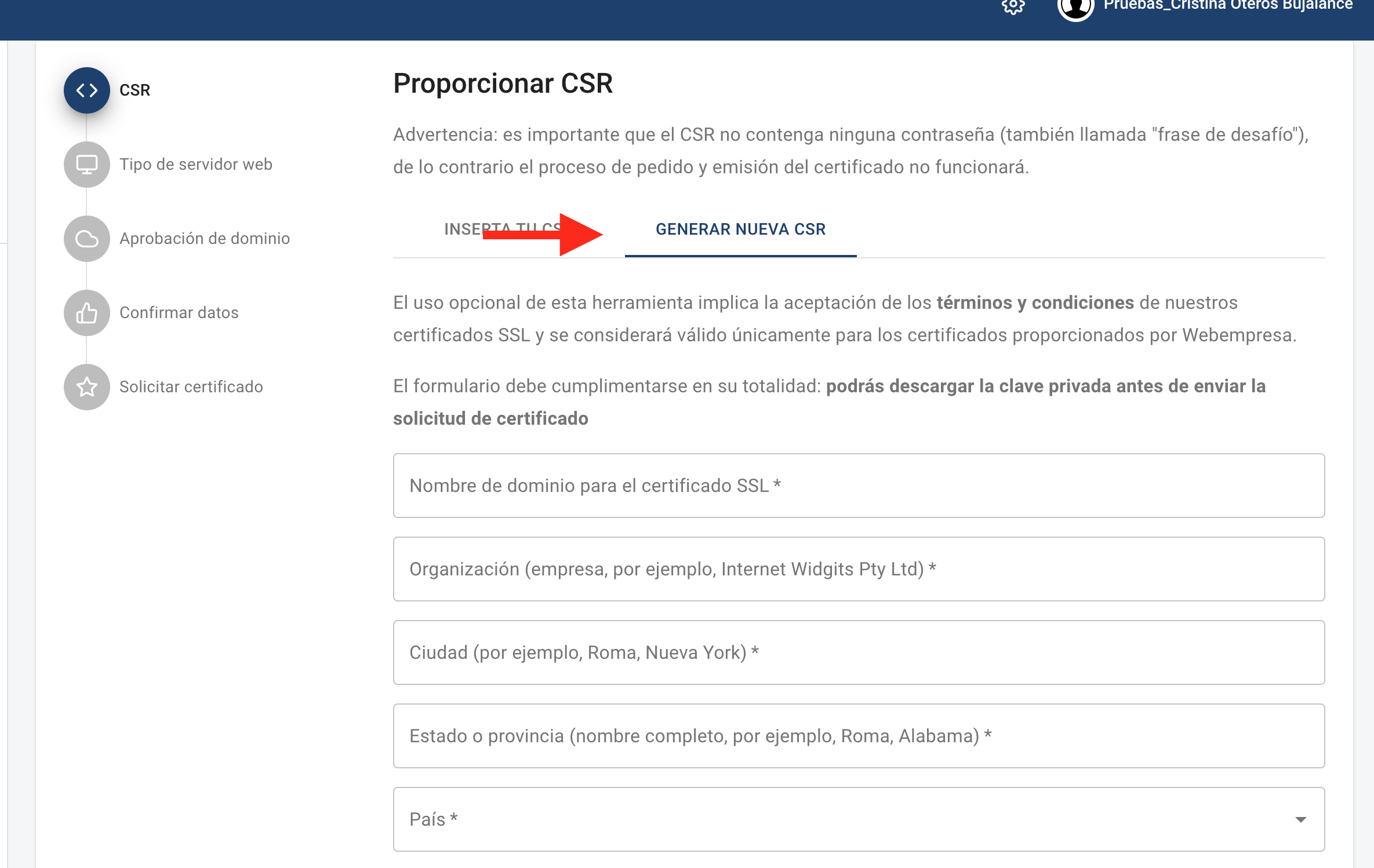

Si eliges hacerlo desde el panel de SSL, pulsa la opción de Generar nueva CSR.
Generar CSR
Tendrás que introducir todos los datos que solicita, aceptar los términos y condiciones, y dar al botón de Generar. Te aparecerán los Detalles del CSR generado y tendrás que dar al botón de Siguiente.

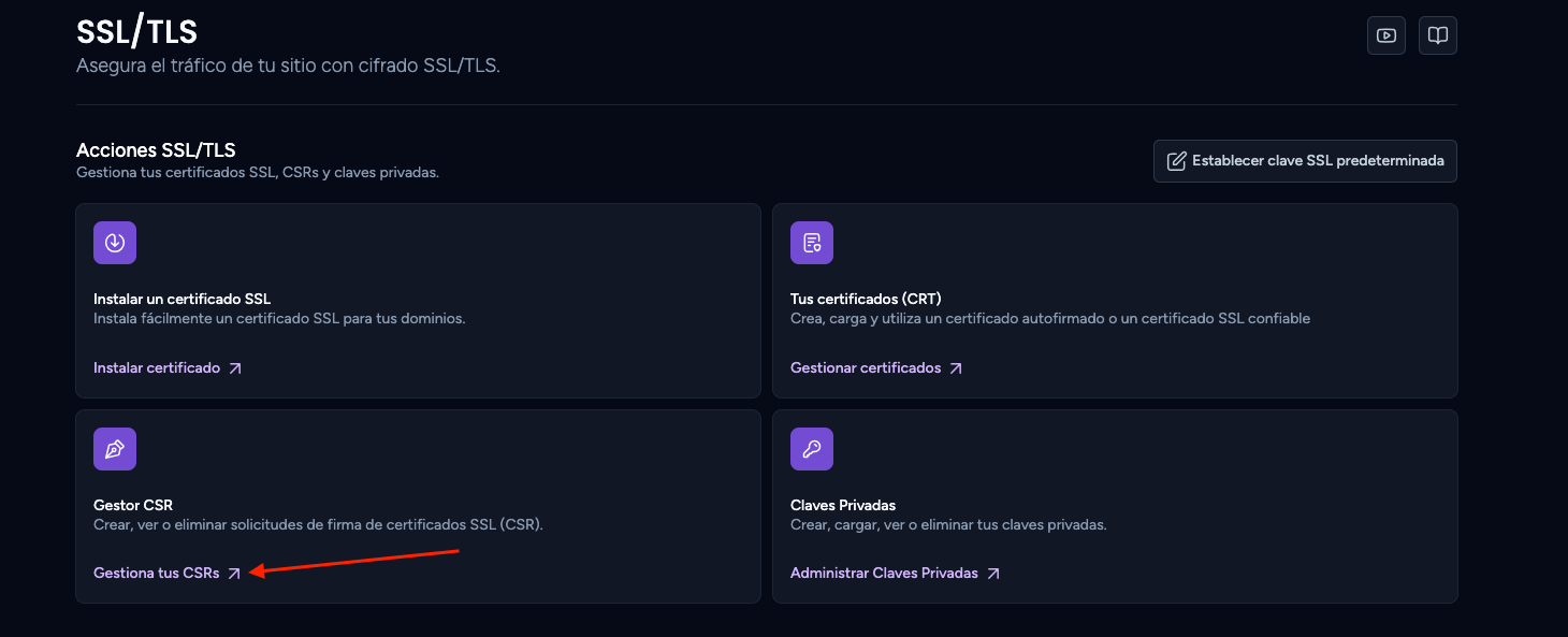

Otra opción es que generes el CSR desde tu WePanel.  Accede a tu WePanel y sigue la ruta  Seguridad > SSL/TLS  y pulsa en Gestiona tus CSR.
csr

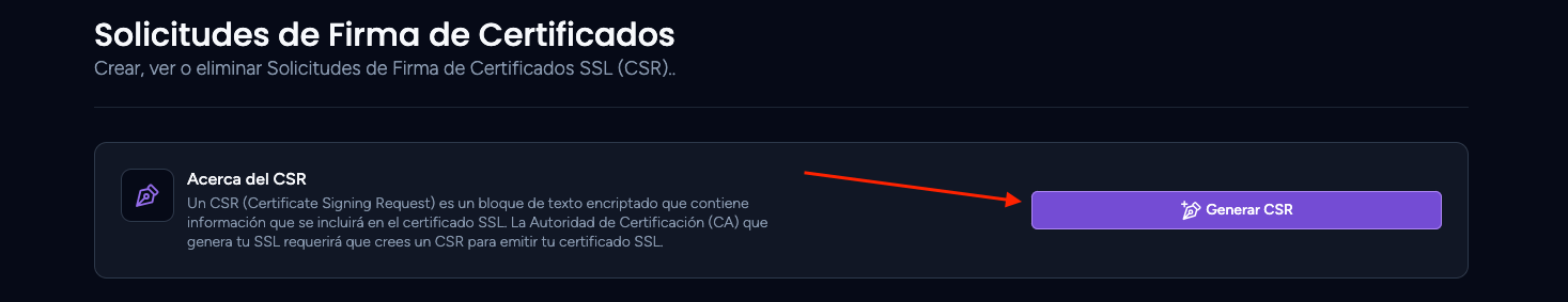

A continuación pulsa en el botón violeta Generar CSR.
generar csr

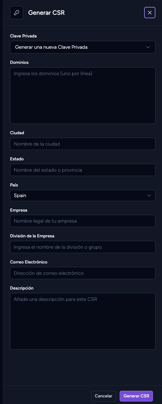

Se abrirá un formulario donde tienes que cubrir los datos que quieres que tenga el CSR.
generar csr formulario

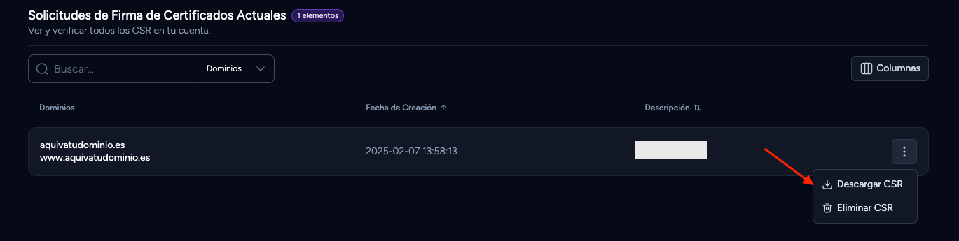

Una vez pulsas en Generar CSR se mostrará en la lista de CSR el nuevo CSR y ya podrás descargarlo para copiarlo.
ver csr

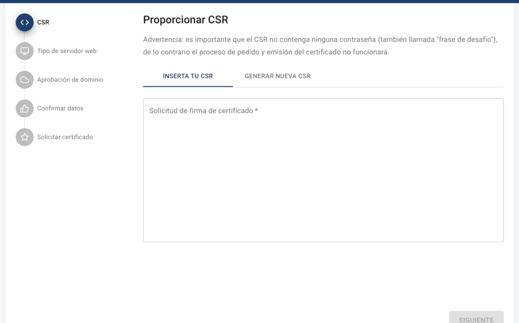

Tienes que copiar íntegramente todo el certificado, incluidos los guiones y pegarlo en la página del SSL donde indica Inserta tu CSR y pulsa el botón Siguiente.
Insertar CSR

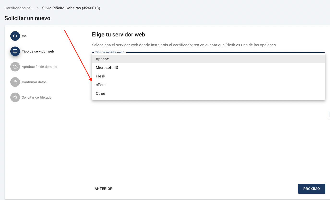

Elegir el tipo de servidor web
Si alojarás el dominio en Webempresa, elige Apache, para otros proveedores, tendrías que consultar con su área de soporte. Si no lo tienes claro, puedes marcar cualquiera, ya que no afecta en el proceso.
Tipo de servidor

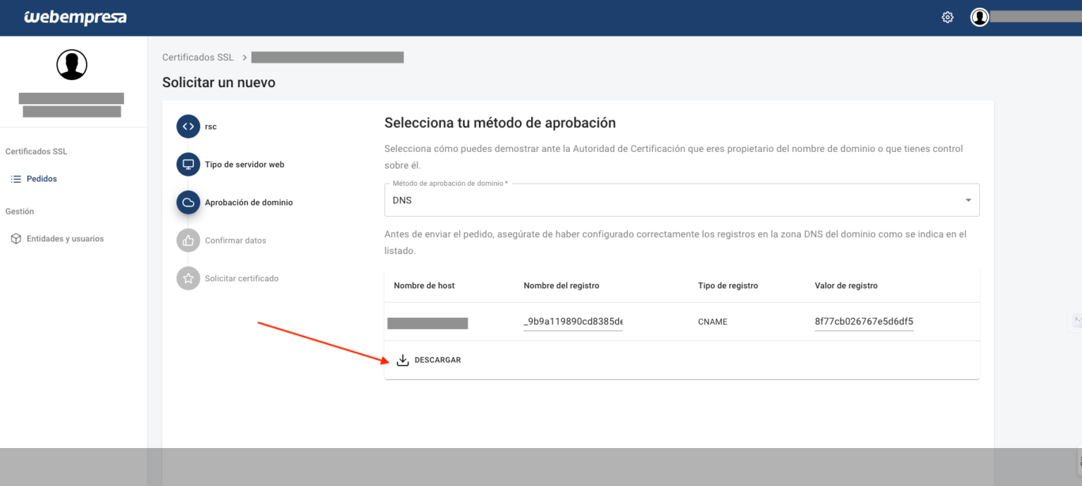

Si eliges la aprobación a través de DNS, te aparecerán los valores que debes ingresar en cada apartado del Editor de DNS. También tienes la opción de descargarlos.
Aprobacion

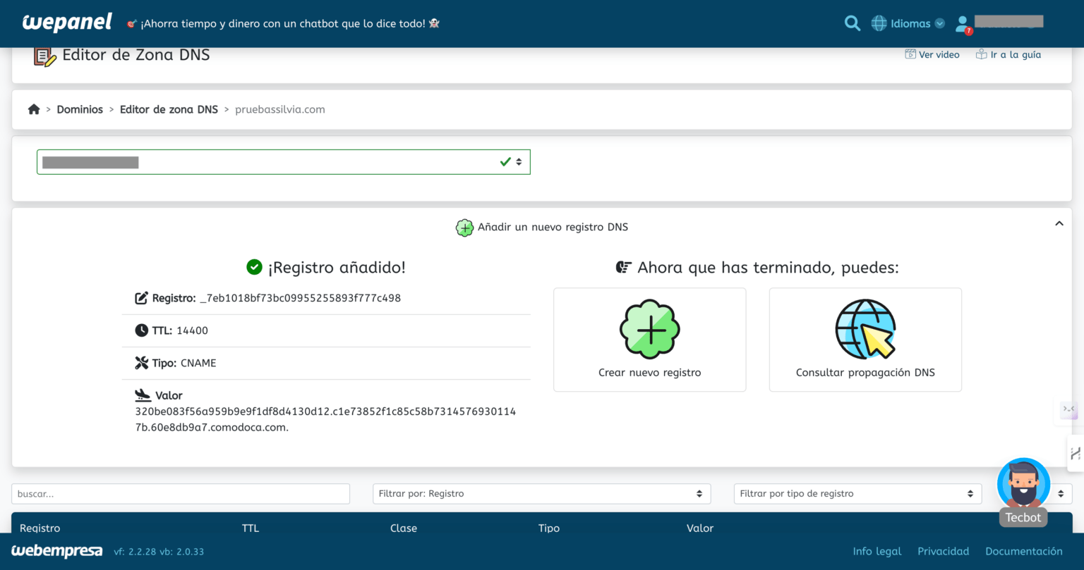

Con estos valores iremos a WePanel, en la ruta Dominios > Editor de Zona DNS, donde introduciremos los datos:
  • Registro = Nombre del registro
  • Tipo = CNAME
  • Destino = Valor del registro
Zona DNS

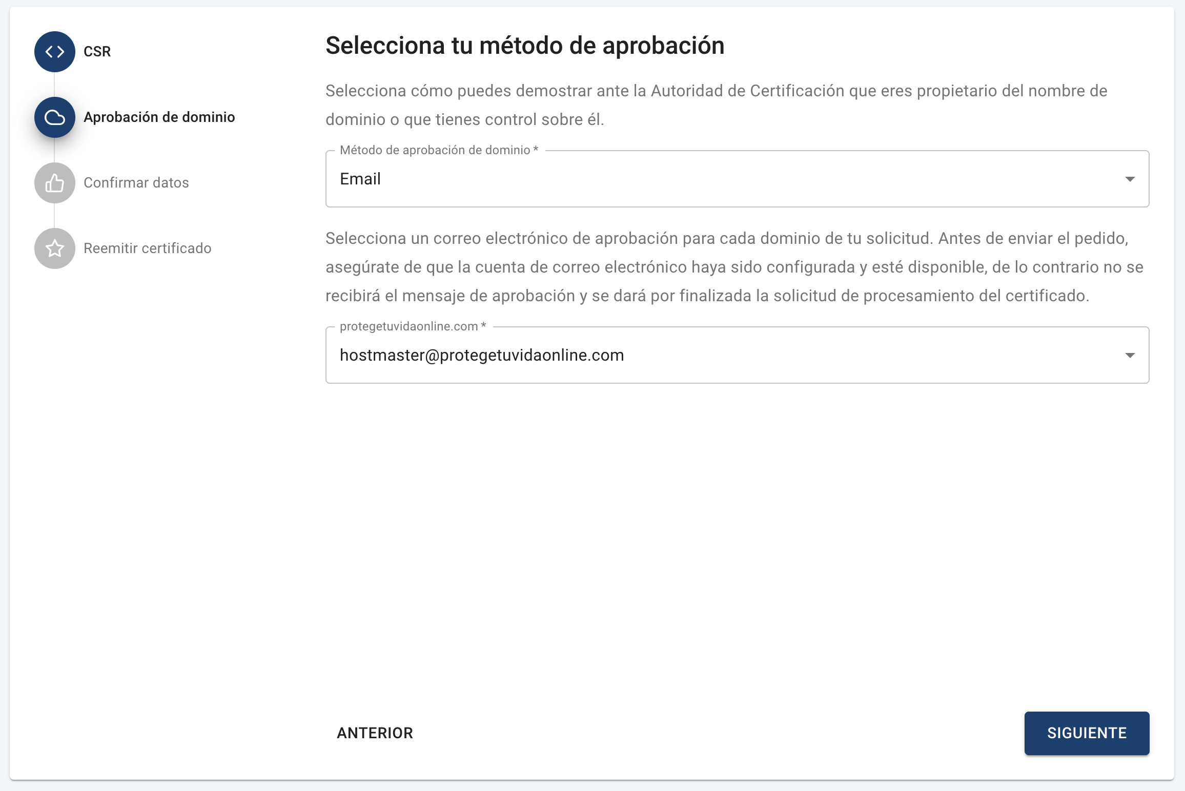

Aprobación a través de email
Si eliges la validación vía email, tendrás que elegir un correo vinculado con tu dominio. El panel de SSL te dará a elegir entre los siguientes:
  • admin@tudominio.com
  • administrator@tudominio.com
  • hostmaster@tudominio.com
  • postmaster@tudominio.com
  • webmaster@tudominio.com

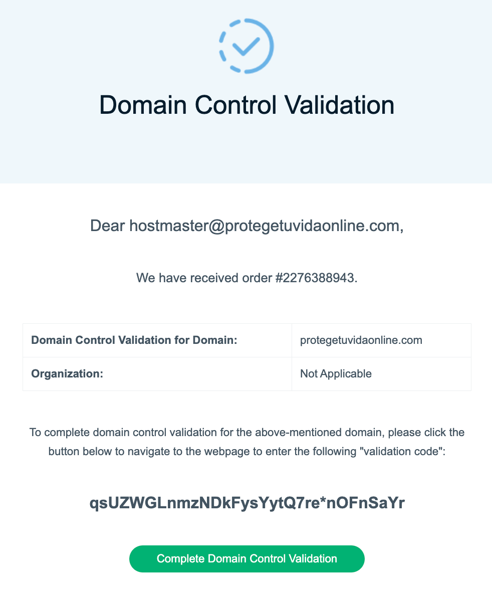

Luego de pulsar en «Siguiente» te llegará un correo al buzón que hayas elegido con asunto «Domain Control Validation for Order #…«, donde tendrás un botón verde con el texto «Complete Domain Control Validation«.

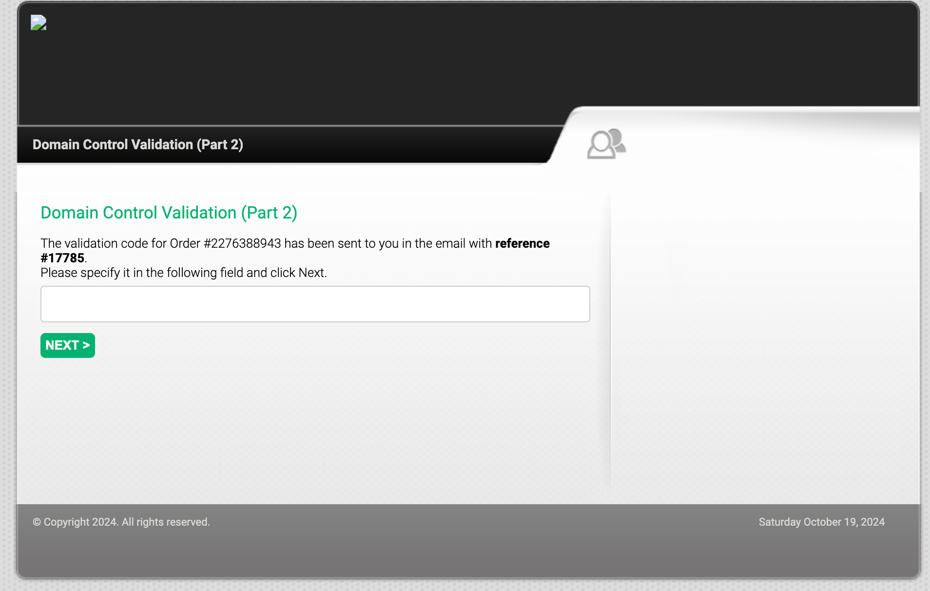

Verás que por encima del botón tendrás un código que deberás copiar y pegar en la siguiente pantalla.

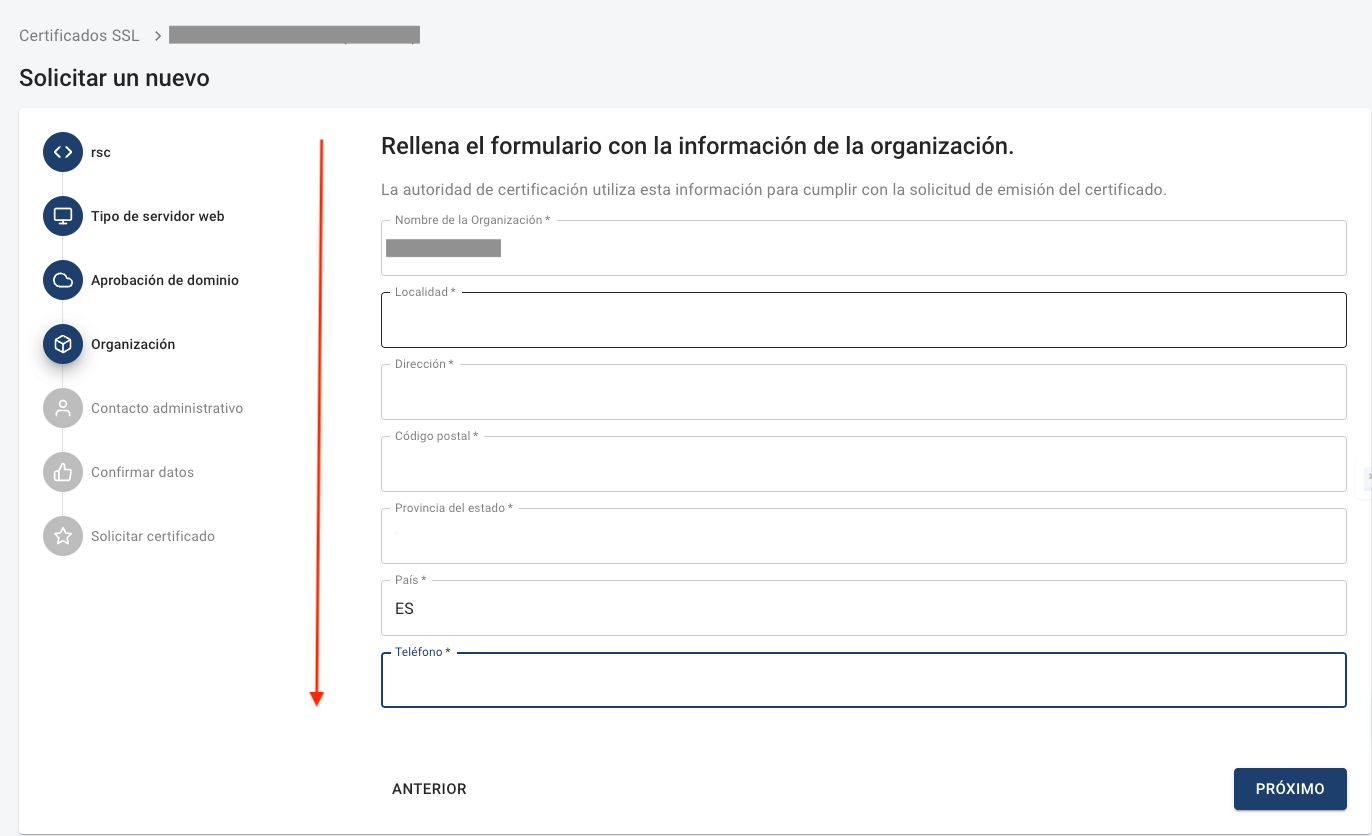

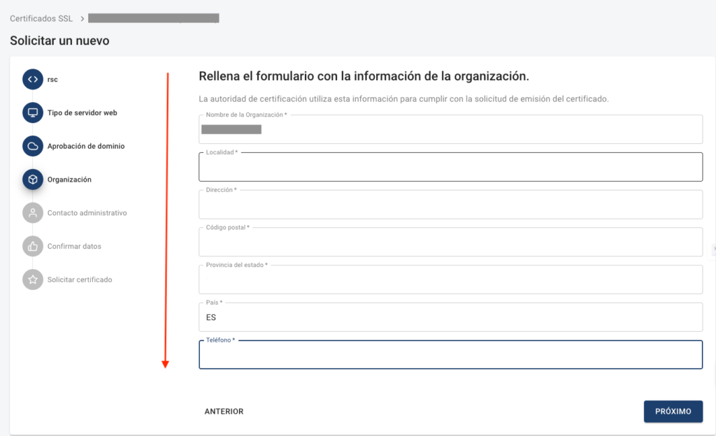

Información de la organización
En este apartado tienes que rellenar todos los datos de la organización o empresa relacionada con tu dominio. Es muy importante que indiques datos reales ya que son los que posteriormente se van a verificar.
Organización

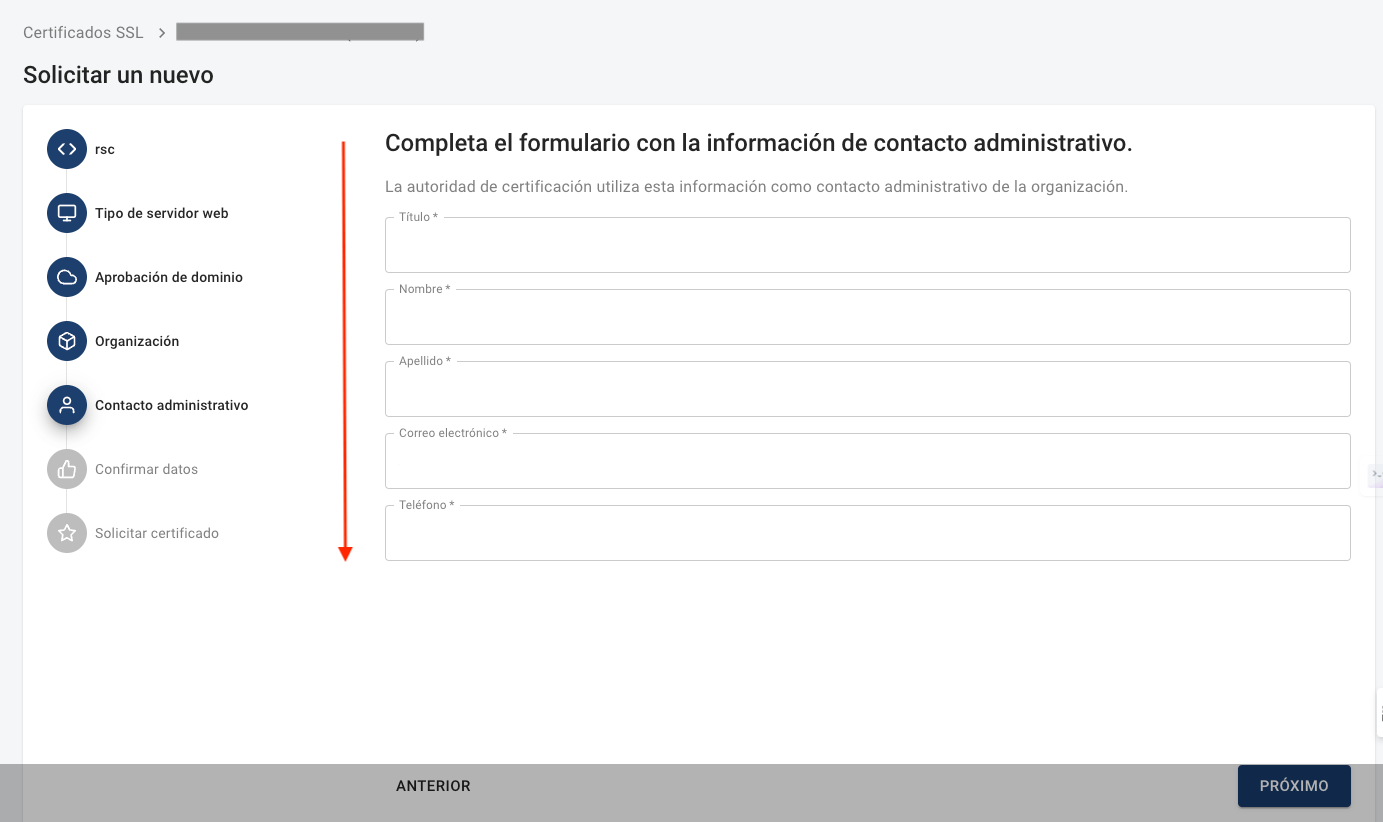

Información del contacto administrativo
Tendrás que indicar los datos a los que van a contactar para verificar el dominio. Es importante indicar un email y un número de teléfono válidos.
Contacto administrativo

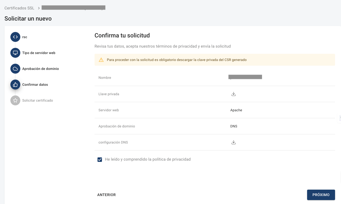

Confirmar datos y solicitar certificado SSL
Ya solo quedará confirmar los datos y descargar la Clave Privada. Finalmente, tienes que aceptar la política de privacidad y pulsar el botón Próximo.
Confirmar

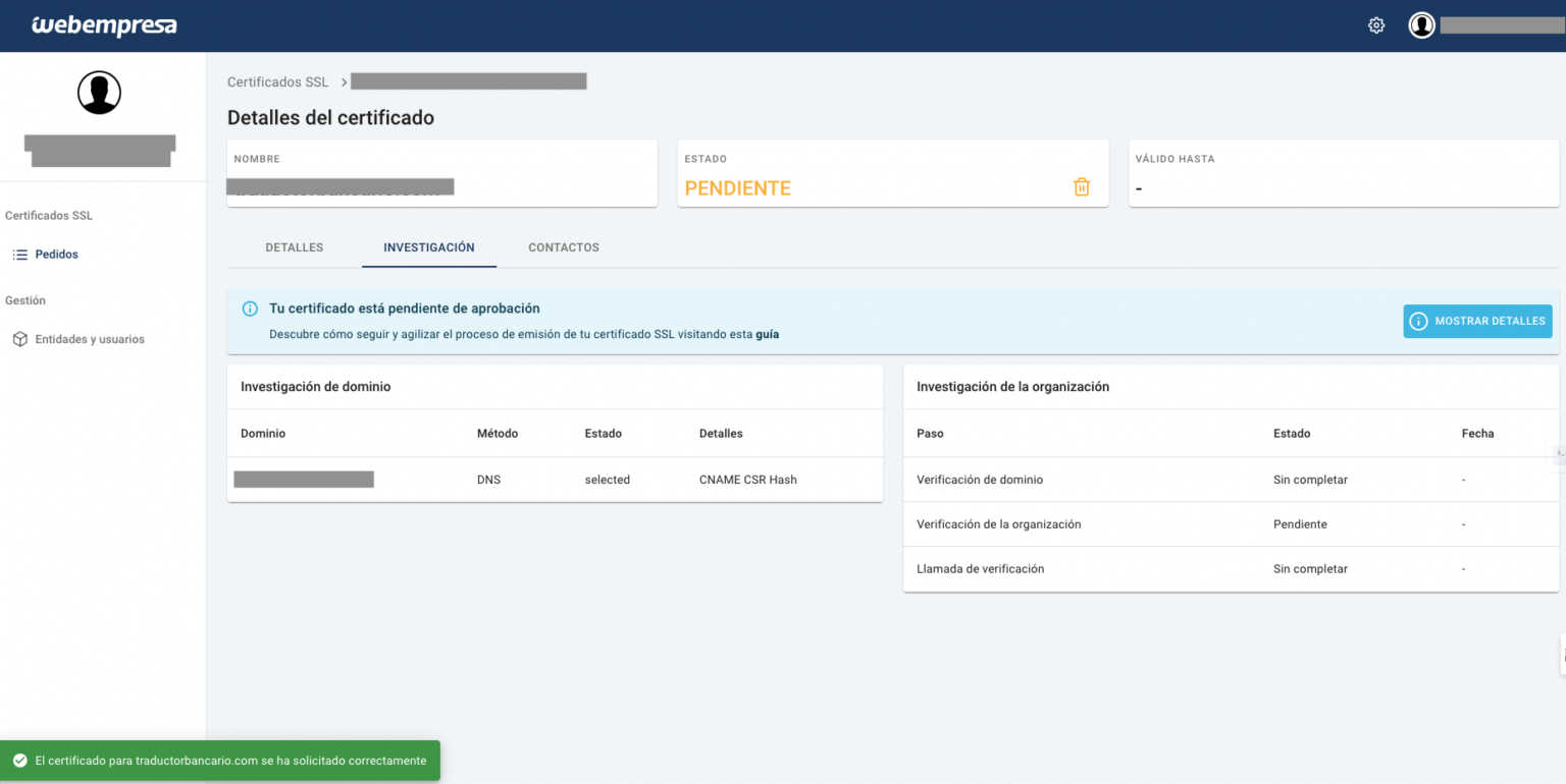

Solo quedará esperar la activación del certificado. Verás en el panel el estado “Pendiente”.  De ahí podemos acceder al estado de la solicitud ante la acreditadora Sectigo desde el botón “Mostrar detalles”.
Detalles del certificado

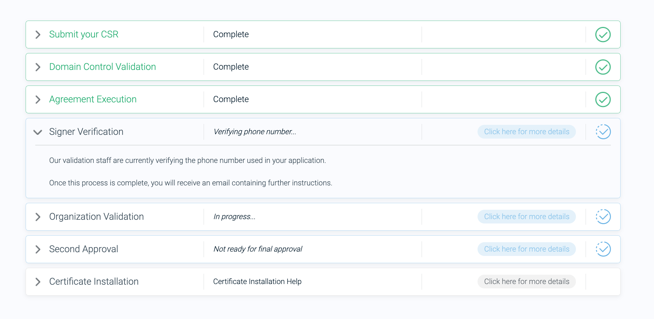

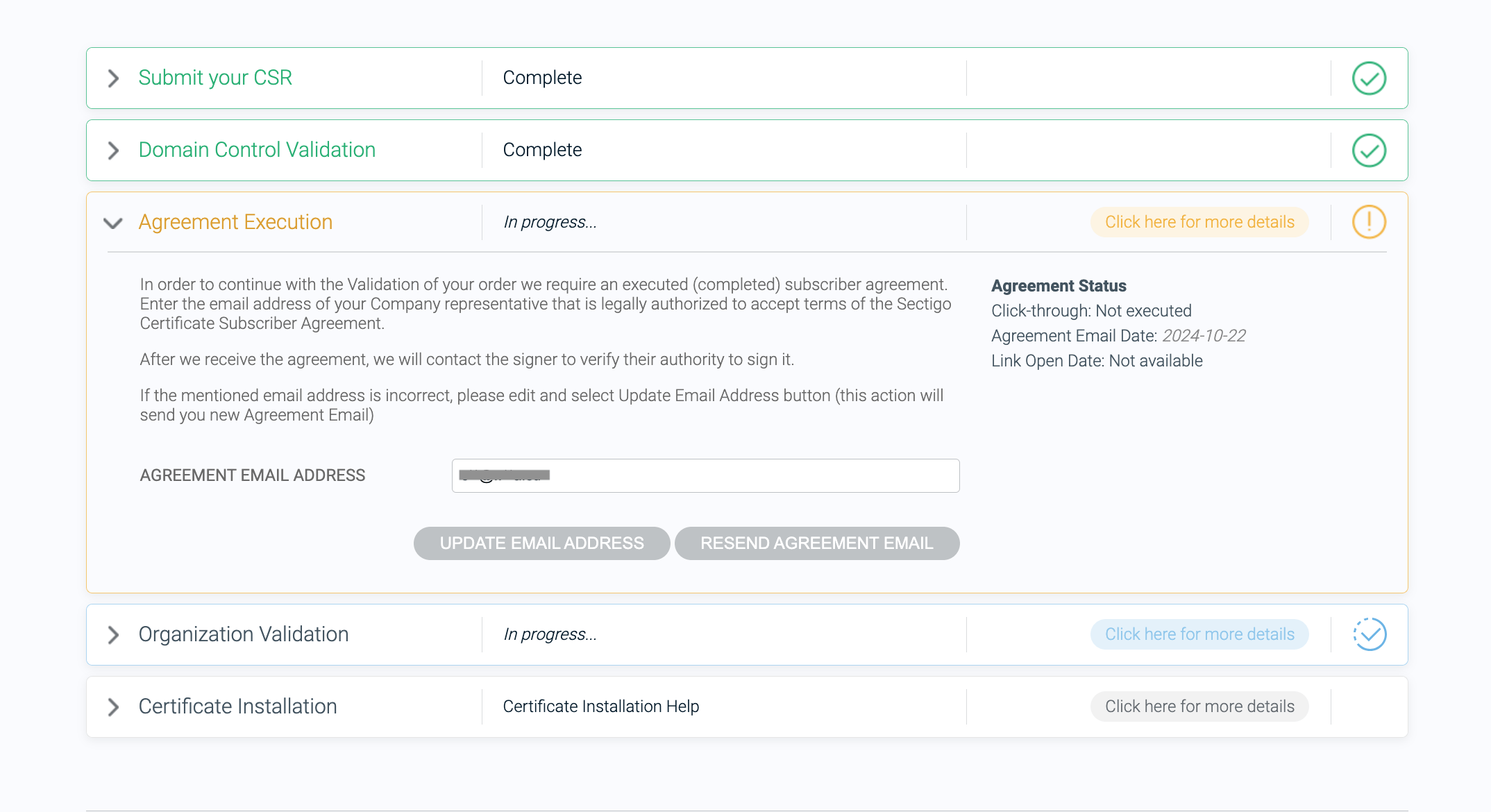

Dentro del panel de la acreditadora Sectigo vas a ver varios desplegables con cada una de las diferentes validaciones y su estado.
En el caso de las dos primeras que son el CSR y la validación del dominio, aparecen en verde porque ya se han validado en los pasos anteriores.
Luego, el siguiente punto sería la firma del acuerdo con Sectigo que te llegará mediante correo electrónico. Te aparece en amarillo con la leyenda Agreement Execution.

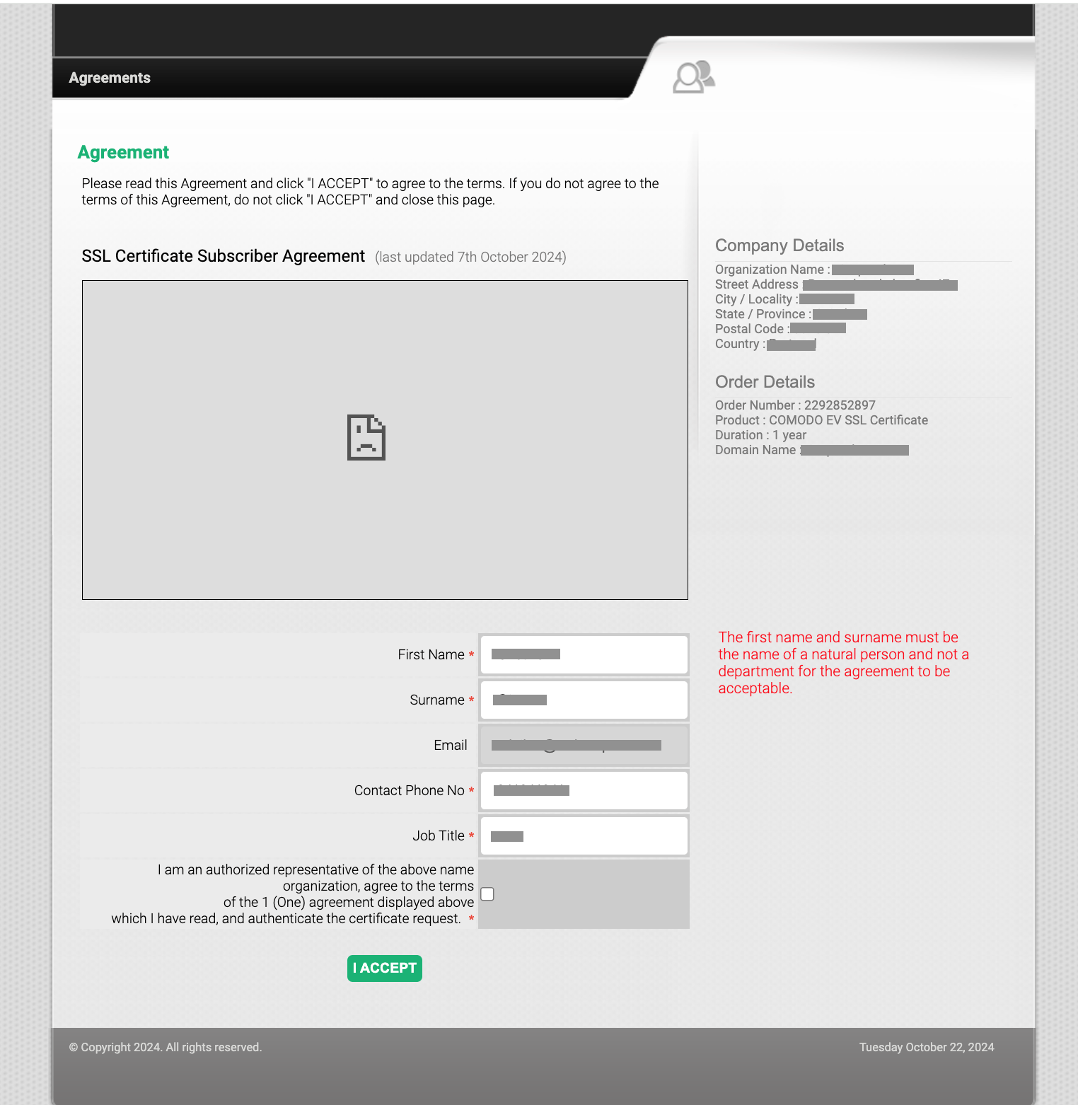

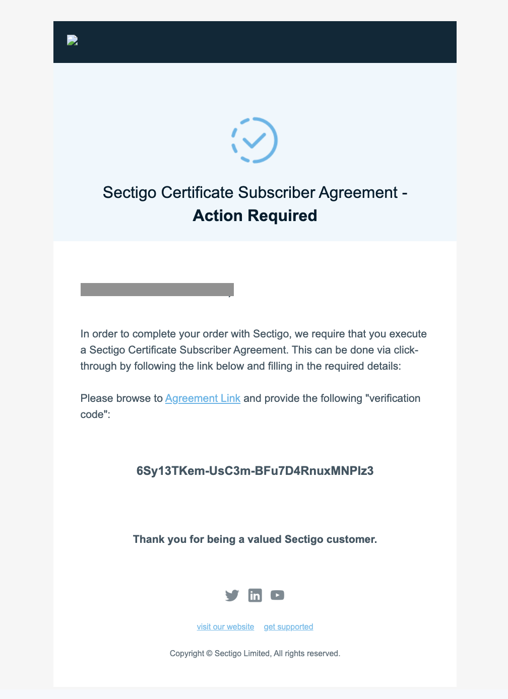

Tendrás que acceder al email que has indicado en el apartado de Información del contacto administrativo y encontrarás un email con asunto «ORDER #******** – Agreement«. En este email encontrarás un enlace y un código para continuar con la verificación.

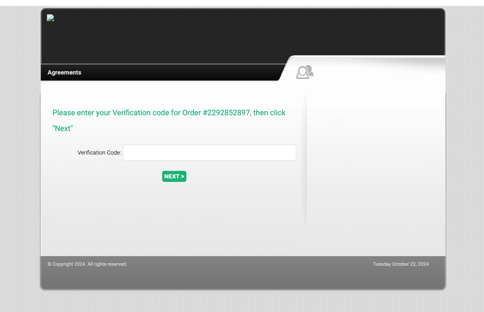

Copia el código y pulsa en el link, te llevará a la página de verificación de Sectigo, donde deberás pegar el código de verificación.
Tras pulsar en Next tendrás que revisar que los datos indicados son correctos y aceptar los términos del servicio.
Una vez hecho esto, volverás al panel del estado de tu certificado SSL y verás que ya está en verde el apartado Agreement Execution.
El siguiente punto sería Signer Verification. En las siguientes horas te llamarán para completar esta parte de la verificación al número de teléfono indicado en el apartado de Información del contacto administrativo.

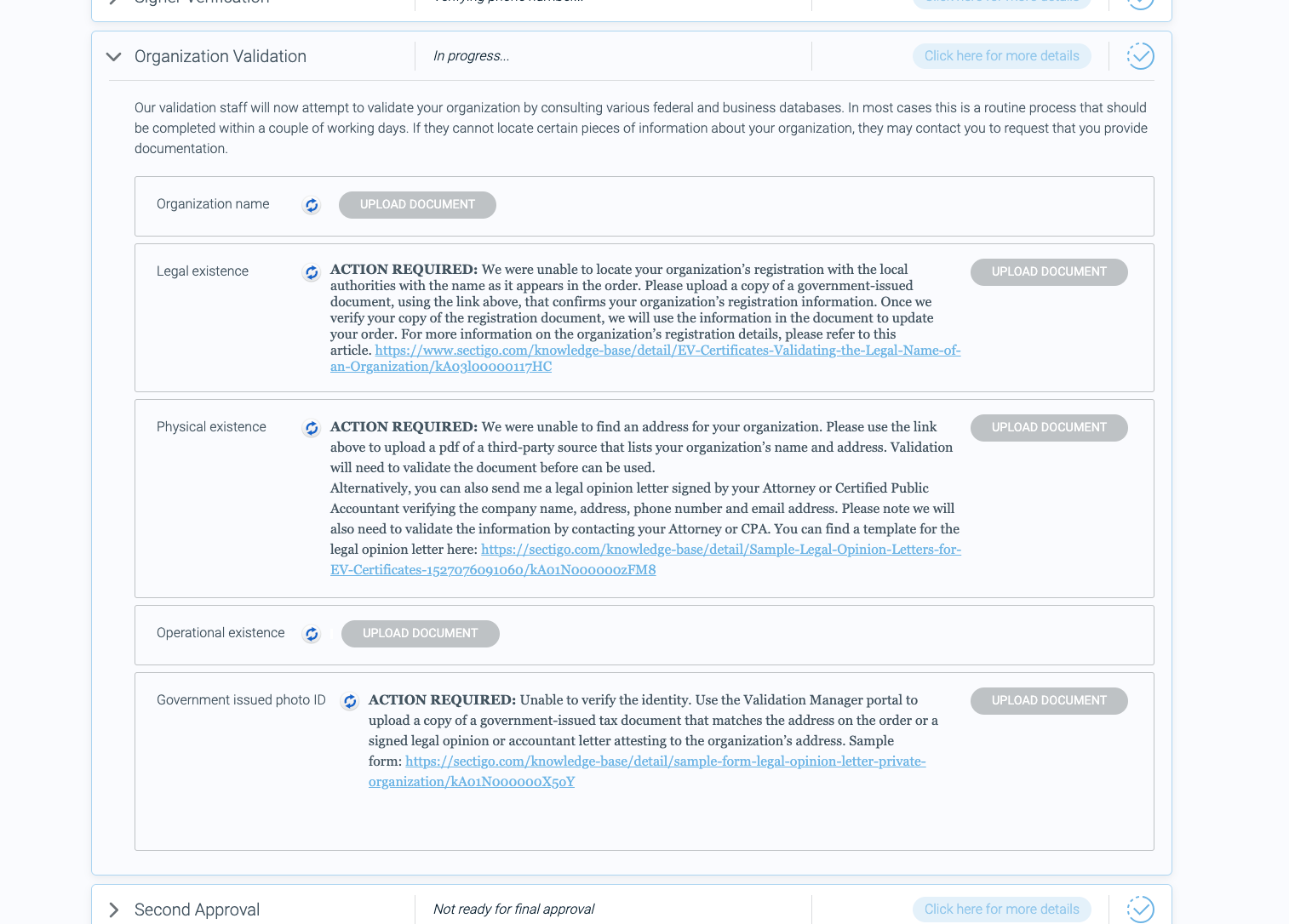

En el apartado Organization Validation, la acreditadora cotejará los datos que has ingresado con bases de datos de empresas.
Si no encuentran los datos de tu empresa te van a solicitar la documentación correspondiente. Solo tendrás que subir los documentos que te soliciten y aguardar a su verificación.

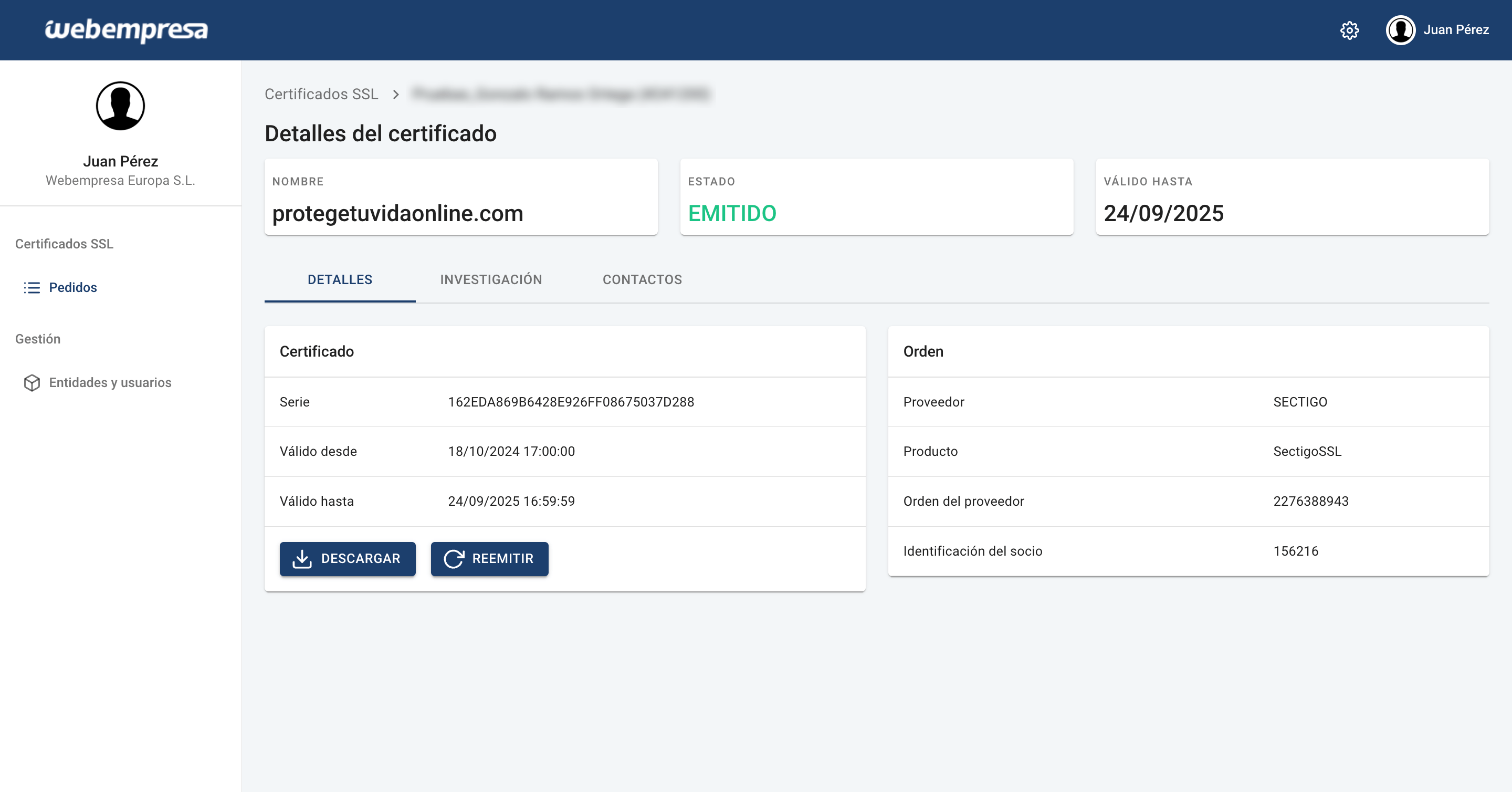

Dentro de este mismo panel podrás ver que ya te aparece el certificado con estado Emitido. En las pestañas Detalles, Investigación y Contactos verás toda la información que revisó Sectigo para validar este certificado.
