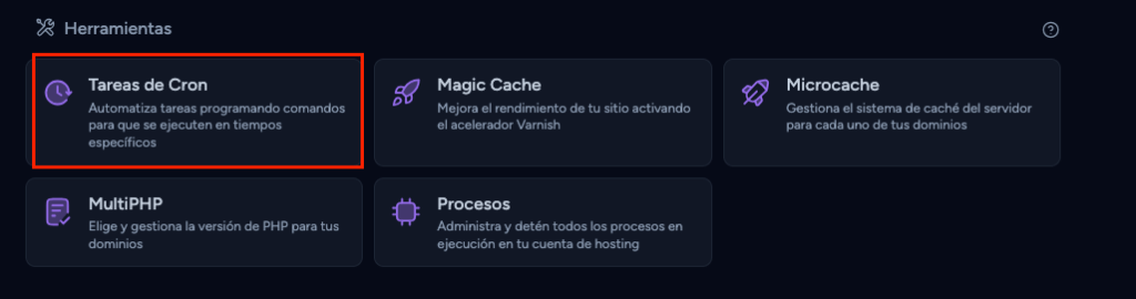

Una tarea cron o tarea programada es una tarea que configuramos para que se ejecute de manera repetida en el servidor con la periodicidad que le indiquemos.
Para poder crear una tarea programada (tarea cron) accede a WePanel  > Herramientas > Tareas de cron

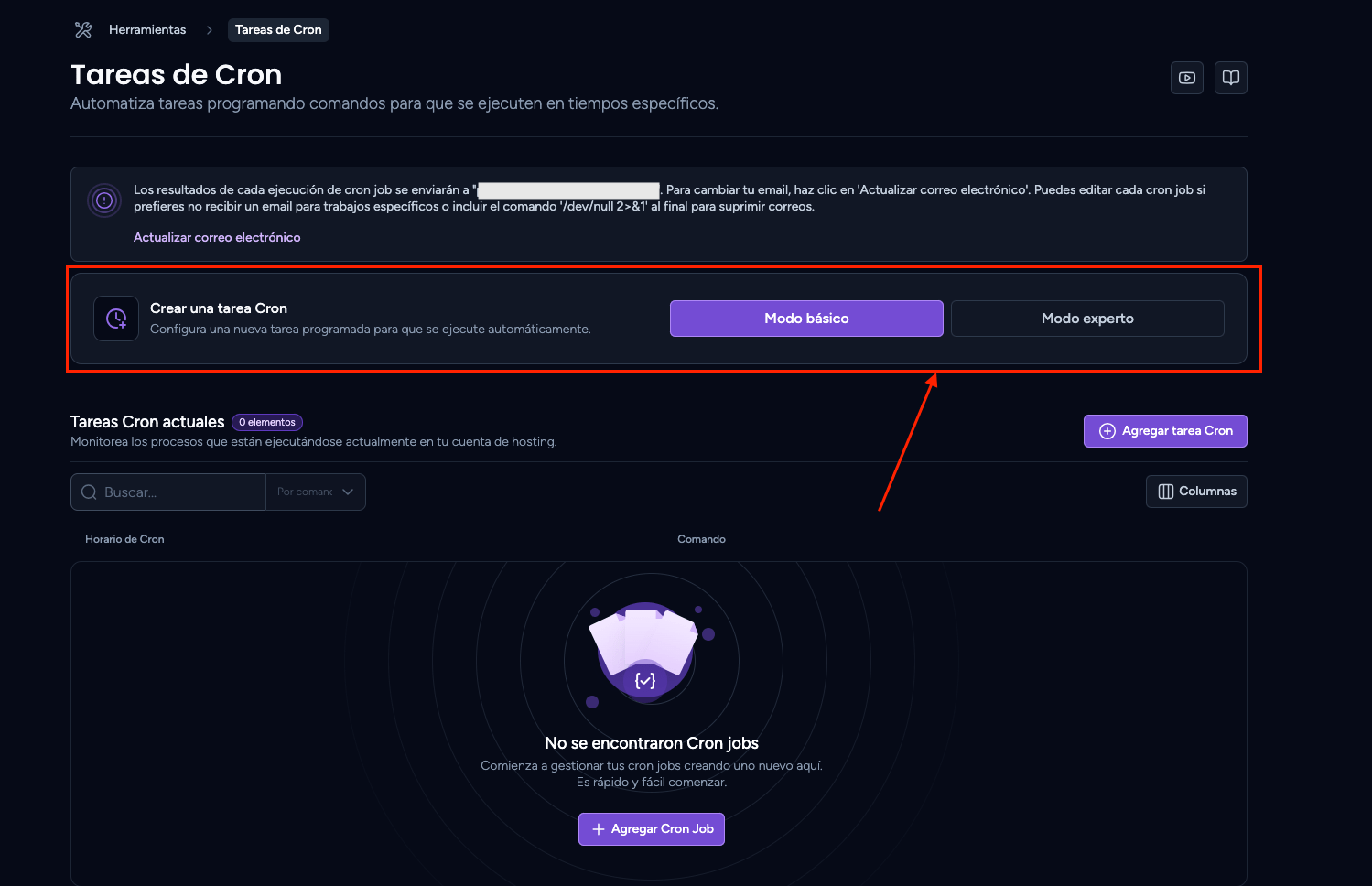

A continuación nos mostrará una lista de las tareas de cron que tenemos creadas (si tenemos alguna) y encima veremos las opciones para crear una nueva:
tipos cron
Pulsa en la imagen para verla a tamaño completo.
A la hora de crear una tarea cron en wepanel podrás seleccionar dos modos distintos de creación que son el modo de creación básico o el modo experto. A continuación podrás ver en qué consistiría cada una de las opciones y cómo crear una tarea cron con ellas.

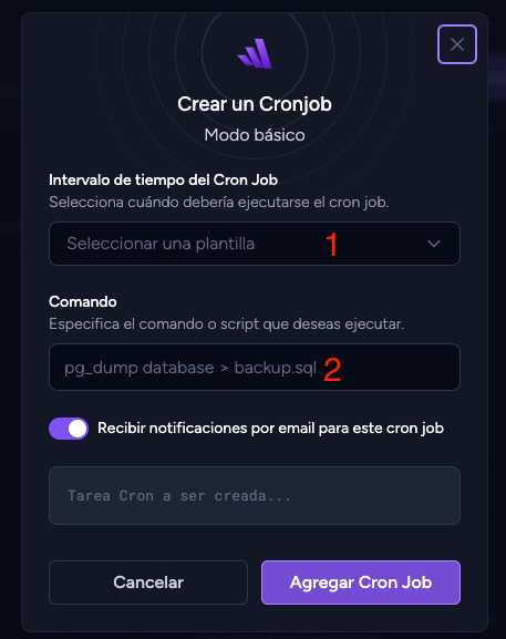

Modo básico
cron basico
Con el modo básico, únicamente tendrás que seleccionar el intervalo de tiempo que necesites (1) y el comando que se ejecutará (2). También podrás escoger si quieres que te envíe o no un correo con el resultado de las ejecuciones dejando marcada o desmarcando la opción Recibir notificaciones por email para este cron job.

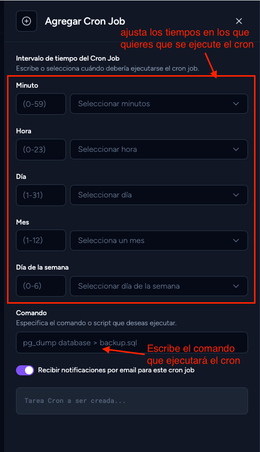

Modo experto
cron experto
Con el modo experto puedes acceder a una mayor configuración en cuanto a la periodicidad en la que se ejecutará la nueva tarea cron.
