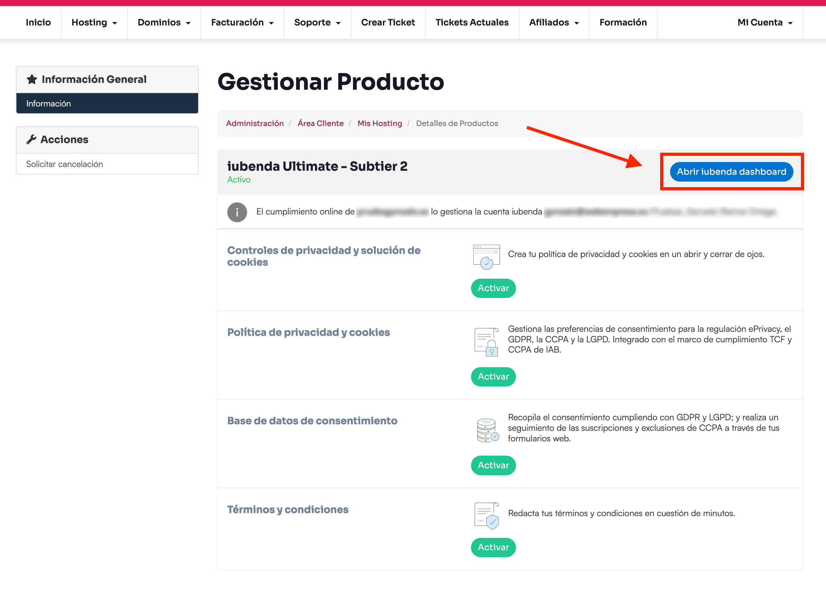

Desde tu área de cliente, ingresa al apartado Hosting > Servicios contratados y pulsa en el botón «Gestionar» para ir al panel de tu servicio. Una vez dentro, accede a tu panel de control de iubenda desde el botón «Abrir iubenda dashboard».

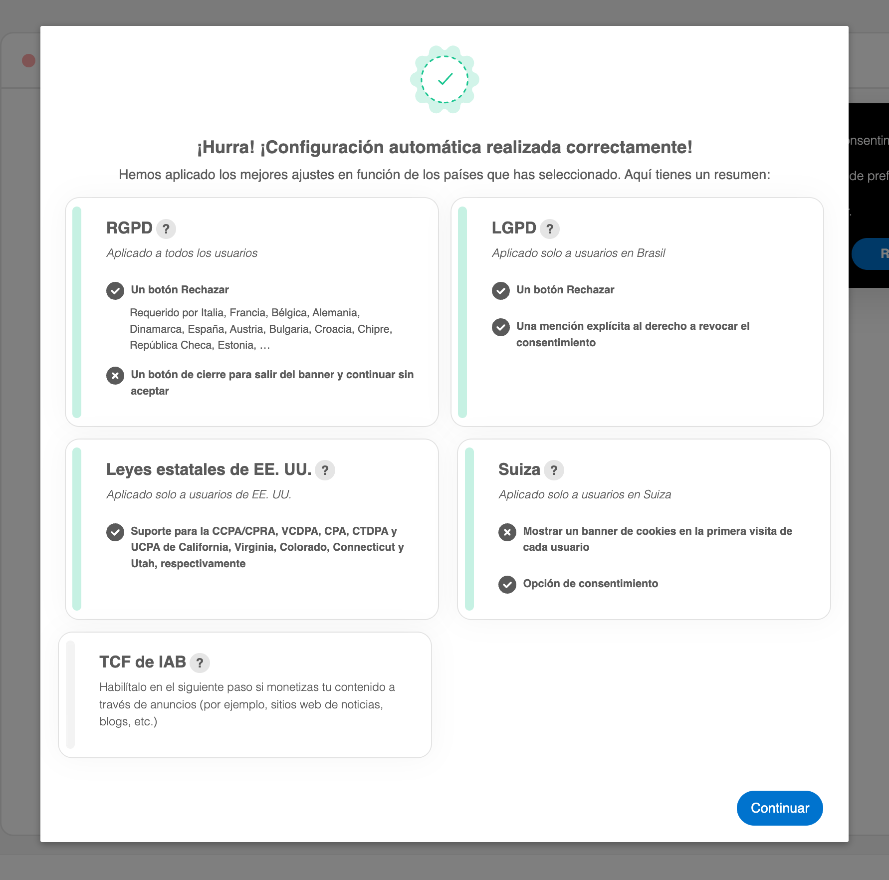

Cuando tengas todo listo, puedes pulsar en «Confirmar y continuar». Te aparecerá la primer confirmación de que se han añadido en tu banner las configuraciones de acuerdo a las normativas que aplican con base en los países elegidos.

En este apartado se mostrarán las legislaciones aplicables a los países que has seleccionado, pero puedes personalizar todavía más cada uno de los casos que corresponda.

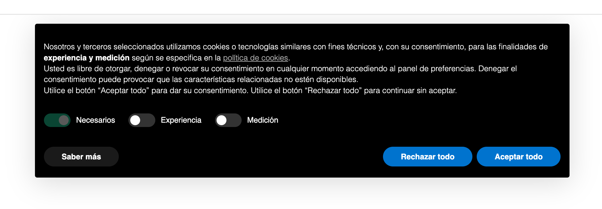

Por ejemplo, si eliges modificar el apartado de RGPD, una de las opciones disponibles es «Ofrece un control detallado directamente en la primer capa (banner)», que mostrará desde el banner opciones de personalización de cookies que se pueden aceptar, sin tener que ingresar en el botón «Saber más».
Estas opciones aparecerían de la siguiente forma:

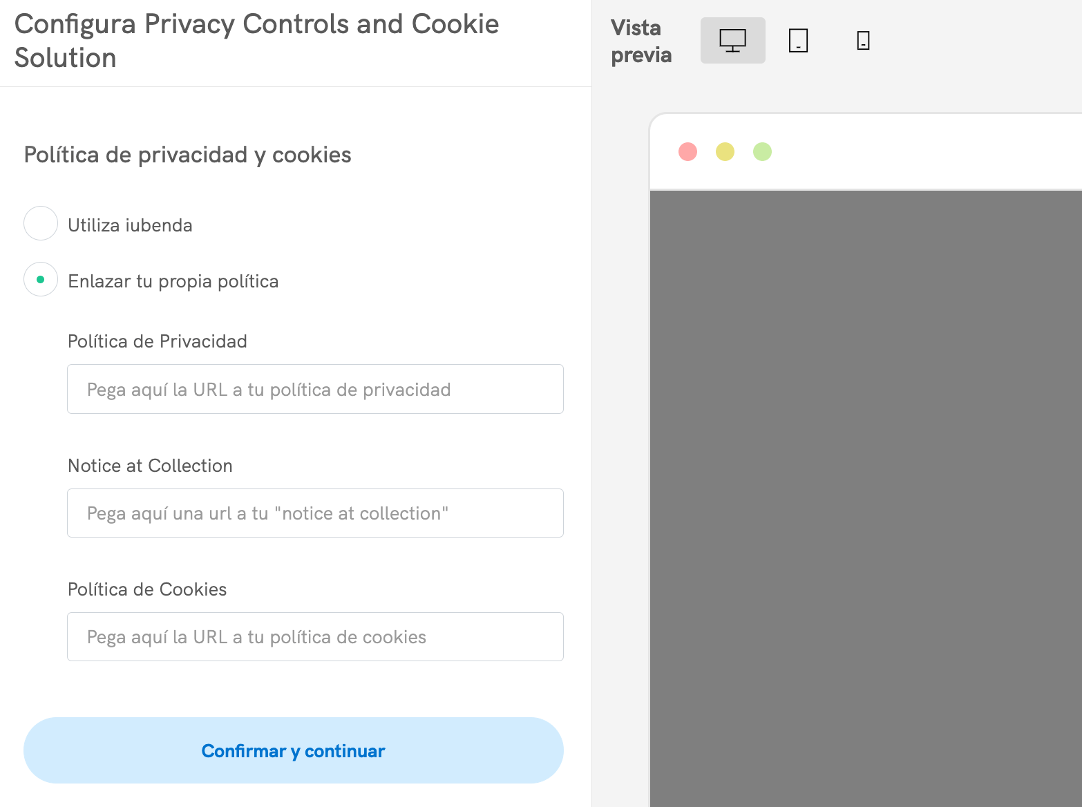

En este apartado podrás elegir entre usar la política de privacidad que has creado previamente en la herramienta destinada a estos documentos o enlazar directamente una política que ya tengas desarrollada en tu web. Si es el caso, solo tienes que pegar los enlaces a los cuales deberá estar vinculada cada política. Nosotros recomendamos usar las políticas de iubenda, que se actualizan automáticamente.
Tras definir esto, puedes «Confirmar y continuar».

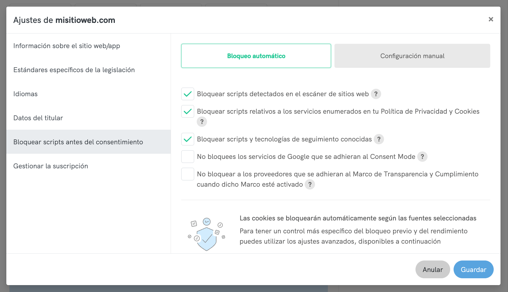

También en este apartado puedes configurar el bloqueo automático mientras el visitante no acepte nuestras cookies, desde el botón «Editar configuración».
