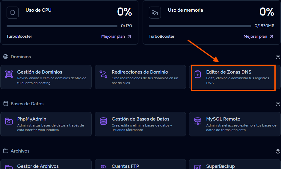

Para realizar este cambio lo primero que tienes que hacer es ir a WePanel y entrar en la opción Editor de zonas DNS.

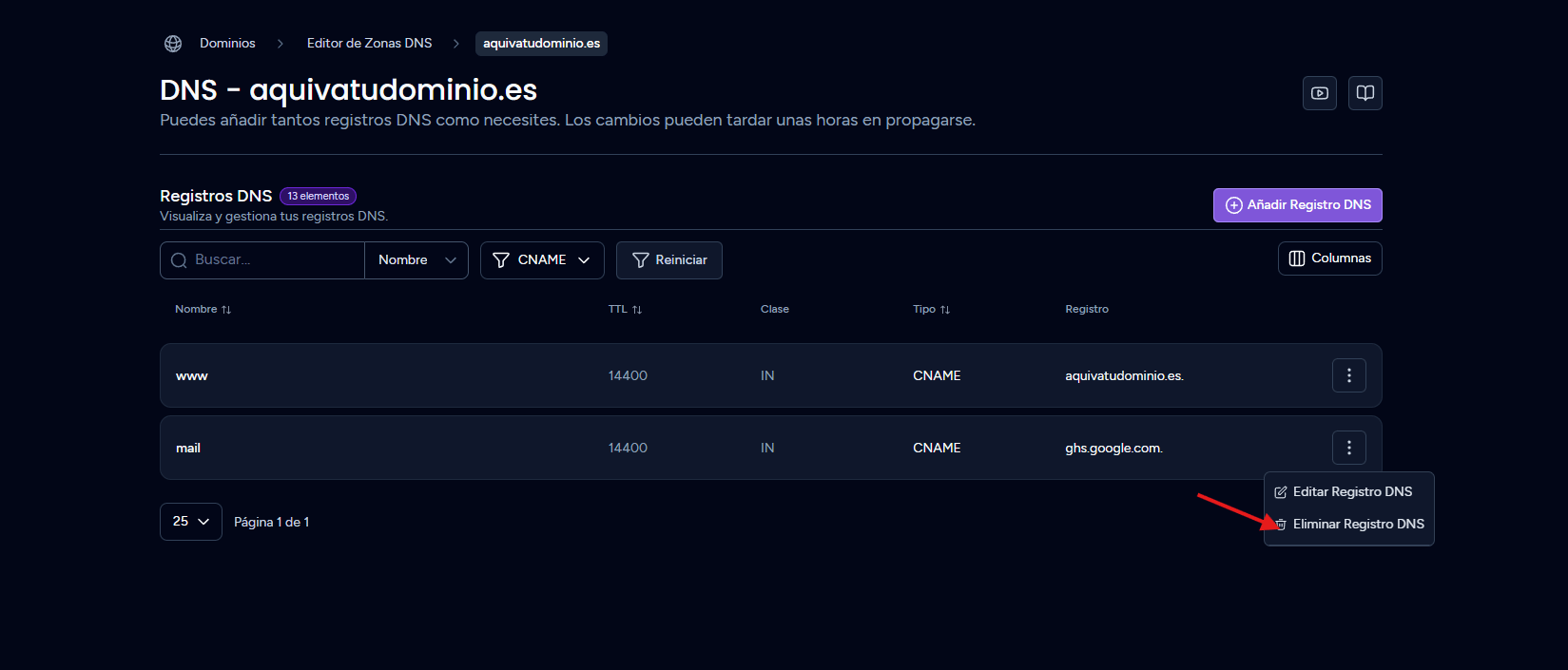

Registro CNAME
Al configurar Google Workspace se crea también un registro CNAME con nombre mail y destino ghs.google.com. Lo primero que tienes que hacer una vez estás dentro de la zona DNS es localizarlo y eliminarlo pulsando el icono a su derecha y luego Eliminar Registro DNS. Acepta el borrado pulsando el botón eliminar en el pop up que se muestra.
registro CNAME
Pulsa en la imagen para verla a tamaño completo.

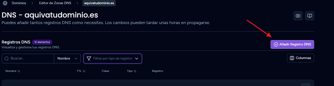

A continuación tienes que crear un registro A con nombre mail para luego poder usarlo en el MX. Para crear el registro haz clic en el botón violeta Añadir Registro DNS que verás en la parte superior derecha de los registros.
añadir registro DNS

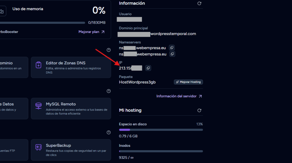

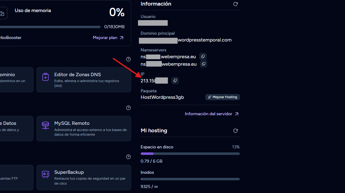

  • Registro: Aquí tienes que poner la IP de tu servidor de Webempresa.
    Información relevante
    Puedes ver la IP del hosting en la página principal de tu WePanel en la columna de la derecha en el campo IP o bien, si tu web apunta al servidor puedes copiar la IP del registro A con nombre tudominio.es (en vez de tudominio.es verás tu dominio)

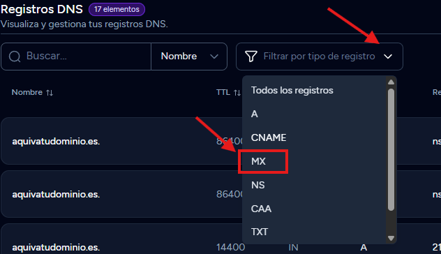

Puedes localizar rápidamente los registros MX pulsando en filtrar por tipo de registro y luego en MX
registro MX

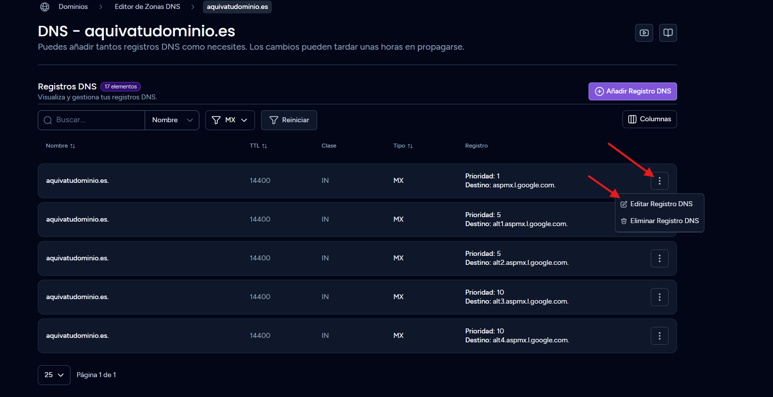

Como comentamos en el punto anterior en este caso nos vamos a encontrar que tenemos cinco registros MX creados que tendrían por nombre nuestro dominio y los siguientes valores:
  • aspmx.l.google.com
  • alt1.aspmx.l.google.com
  • alt2.aspmx.l.google.com
  • alt3.aspmx.l.google.com
  • alt4.aspmx.l.google.com
Una vez localizados hacemos clic en el icono que verás a la derecha de uno de los registros y escoge la opción Editar Registro DNS.

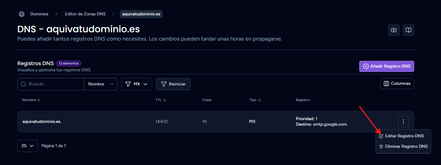

Cuentas posteriores a 2023 con un solo registro MX
Si creaste la cuenta de Google Workspace posteriormente a abril de 2023 verás que solo tienes un MX creado con el valor  smtp.google.com. Para modificarlo pulsa el icono que verás a la derecha del registro y escoge la opción Editar Registro DNS.
modificar registro
A continuación, cambia en el campo Destino  smtp.google.com por mail.tudominio.es cambiando tudominio.es por el dominio que estás configurando.
